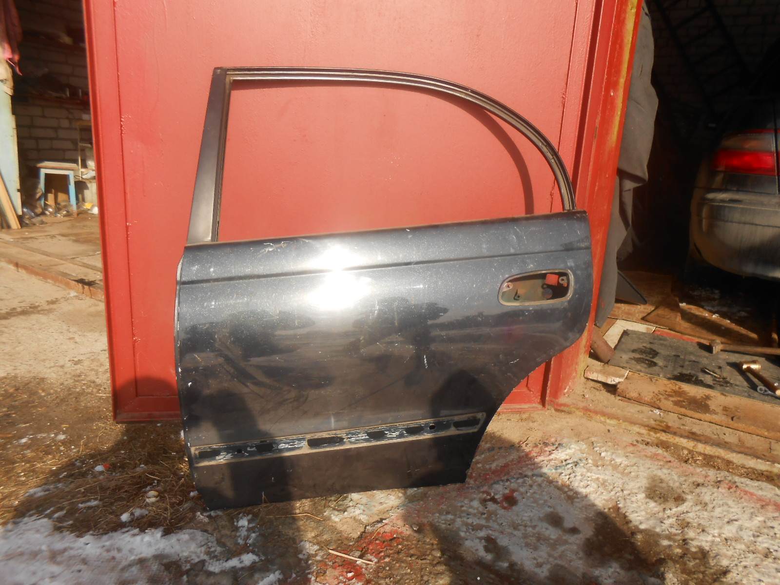

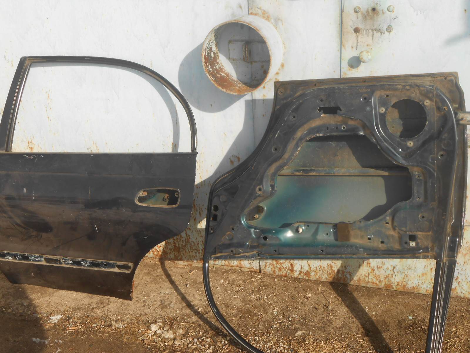

solo093 писал(а):
Купить контрактную
Я в своё время продал 4(!) двери аж за одну тысячу рублей :) .Не гнилые,чуть коцаная одна.
Кому только не предлагал...Я к тому что Ищи,здесь найдешь...
