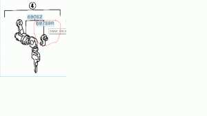

Плиз скинте фотку этой детали? Похоже свой я сломал. Спасибо. Алексей.

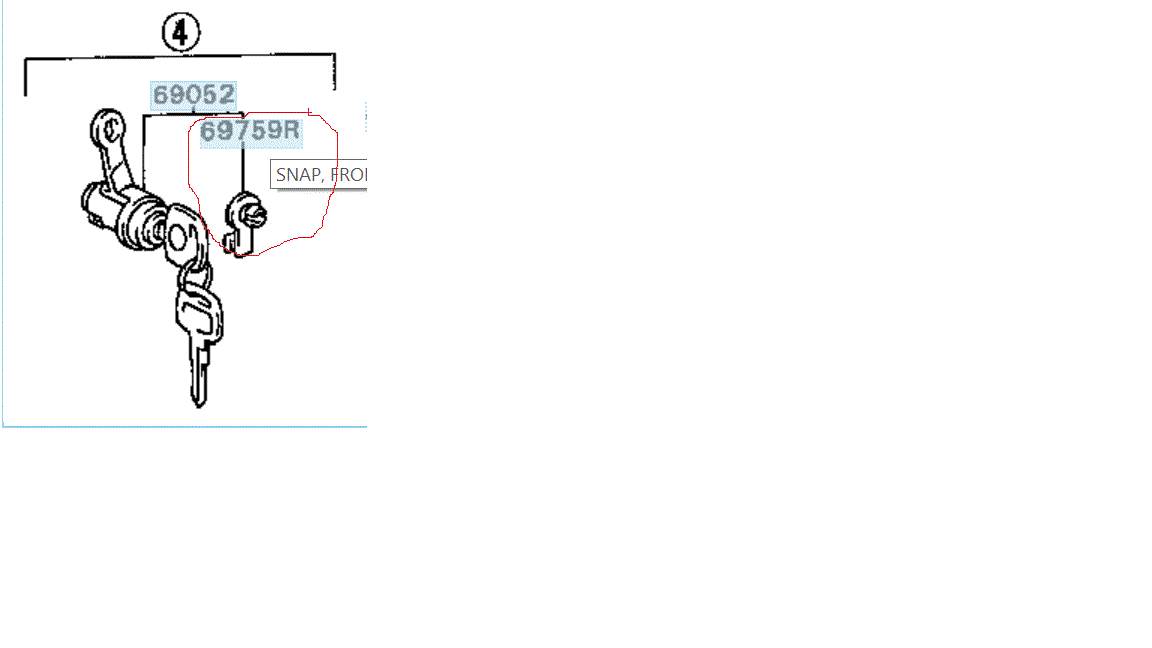

Красным обведен пластиковый пистон, который держит тягу в поводке,
а проблема как я понял с поводком, поводок отдельно не заказывается,
только в сборе с личинкой, вот нашел фото покрупнее:

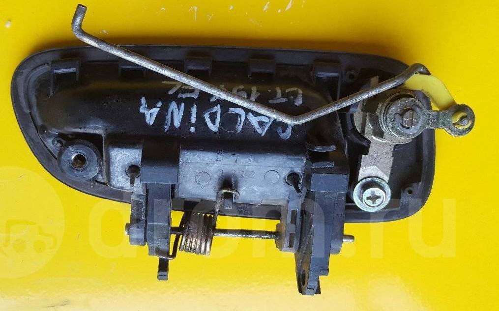

Спасибо! Там эта ручка продается?
 Заголовок сообщения: Re: поводок тяги 6975912090
СообщениеДобавлено: Ср июл 04, 2018 11:27 am
Понял что у тебя сломалось, посадочное на самой личинке, вот выбирай что поближе к тебе:
https://baza.drom.ru/sell_spare_parts/? ... ent&city=0
ищи ручку вместе с личинкой, и уточняй это у продавца, и по поводу провёрнутых болтов
тоже обязательно, а то купишь такую же :) , переберёшь ламели под свой ключ и делов :a_g_a:
