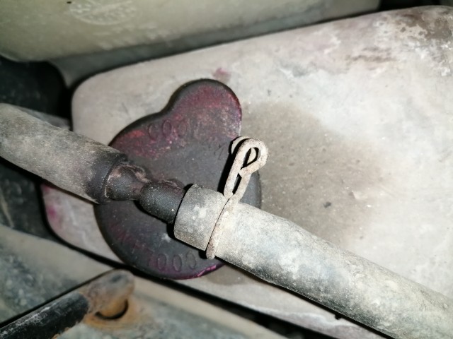

Доброго времени суток!
Carina e 1995 4a-fe lear burn
Бачок ОЖ возле крышки постоянно мокрый, хотя иногда вытирают на сухо.
Уровень ОЖ держу на минимуме, поэтому из бачка она не может переливаться.
Прикрепил фото.
В чем проблема, клапан в самой крышке пришёл в негодность или шланги пропускают?

Привет! Отсоедини хомутик, сними крышку бачка и тщательно промой уплотнительную резинку, короткий патрубок и каналы в самой крышке. :)

Все промыл, все равно подтекает. Причём, где хомутик сухо, а из-под крышки, где уплотнительная резинка травит. Получается травит шланг, который внутри и погружен в ож, но он туго сидит. Ещё обратил внимание, продувая входное отверстие в крышке. Дуешь в сторону бачка легче, а если это же входное отверстие, но дуть обратно тяжелее, хотя такого быть не должно, но причину не пойму?

Это почти у всех так. Мне кажца забить и дать машине докататься до своего логического финала без ненужных телодвижений.
Я на своей все трубки заменил, чтобы воздух в радиатор не засасывало. Мокрое пятно на бачке осталось и не думает уходить :D

Приветствую! Имхо это конденсат из за разницы температур. я вообще не парюсь из за этого.

Исходя из вашего нового описания, проблема с подтеканием и некорректной работой клапана практически однозначно кроется в крышке расширительного бачка или крышке радиатора, а не в самом шланге или бачке. Поскольку течь наблюдается именно в месте уплотнения крышки, проблема почти наверняка кроется в самой крышке и ее неспособности обеспечить герметичность или правильную вентиляцию.

Всё верно.Проблема кроется в самой крышке и ее неспособности обеспечить герметичность.
Я убедился в этом сам лично, проделав эксперимент.Если кому интересно. Промажьте герметиком горловину бачка,в том месте,где прокладка крышки стыкуется/прижимается к самому бачку, предварительно обезжирив. Короче,посадить крышку на герметос. Делать надо после поездки,дав просохнуть герметосу.
