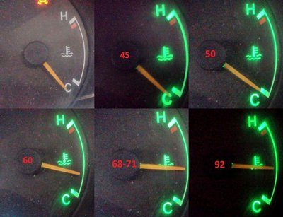

Как и обещал, выкладываю фото стрелки показометра в зависимости от температуры прогрева двигателя. Температура бралась из показаний "Мультитроникса". Начальное фото - двигатель холодный(-1). Обратите внимание на температуру 68-71гр. В этом интервале стрелка замерла, и дальше машина не нагревалась на ХХ, поэтому поехал и сфоткал уже при рабочей температуре 92гр. Уточню, что у меня термосат на 88гр. и рабочее положение стрелки показометра чуть(на 1мм) выше стандартного. Таким образом могу утверждать, что многие считают по показаниям стрелки как на фото 68-71, что машина у них прогрелась, на самом деле это далеко не так! Отсюда повышенный расход топлива и куча тем "ПОЧЕМУ"

самое интересно что у меня на приборке т-22 показывает в точности так же. а вот когда однажды поставил приборку т-18, то на ней стрелка замирала в положении как на фото "60", и выше не щла. обратно поменяв на т-22 (другую), все опять стало как здесь. это я к тому, что все таки не стоит принимать эти фото как догму - пусть редко, но все таки сам показометр может давать данные отличные от этих

Ни разу не замечал,что бы стрелка падала, если двигатель прогрет. Прошлой зимой при -30 по трассе катался и стрелка не опускалась. В машине на жарко было, но это уже из другой темы-заслонка не плотно прикрывалась. И обрати внимание на фото вверху- стрелка приборки на одном месте держится, а температура в диапазоне от 68 до 92 грд. Делай выводы.
у меня немного выше стрелка поднята чем на фото с 92 градусами. Вот бы узнать какая у меня температура

да уж, было бы просто замечательно. А вот у меня мысли по поводу показометра - нормально ли это, что стрелка в одном положении показывает температуру с разницей в 20 градусов? Может это как бы неисправность небольшая? Датчика или еще чего-нибудь? Или это на всех машинах так?
Так задумано, что бы обывателя не тревожить.
СообщениеДобавлено: Пт янв 04, 2013 12:20 am
Нормально. И выше температура будет, она почти не сдвинется. Об этом еще БГ писАл в давность(если не ошибусь: стрелка держится посередине в диапазоне 71-102гр.)
Вот кто бы после 92 градусов, шкалу отградуировал вплоть до красной зоны...
До красной зоны жесть конечно, но до 104-106 у меня мультитроникс показывал, стрелка практически посередине, если надо - сфоткаю.
Sanchis85
Возможно к разным приборкам нужен разный датчик. А также возможна неисправность показометра. Такое тоже встречается, люди ищут сам приборчик, не желая менять всю приборную доску, а это а чем то говорит.

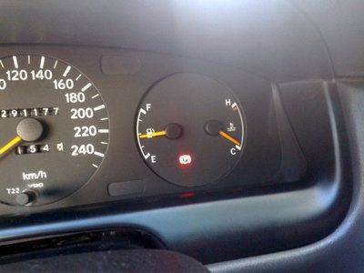

После установки ГБО 4-го поколения, переключение происходит на 42С, вот положение стрелки...

Вы сильно сбоку фото сделали, искажения положения стрелки.
Переключение происходит на 42С по показаниям мультитроникса?
Вы не забывайте, что датчик температуры двигателя находится в одном месте, а датчик температуры редуктора(или температуры газа? :) ) находиться в другом месте. Я не зря спросил про датчик температуры редуктора или газа, на газовом оборудовании разных производителей(а иногда и одного производителя) используются датчики в разных местах. Но это наверно в тему о ГБО...
Добавлено спустя 58 секунд:
Да, и точность этих датчиков весьма условна, особенно со временем.(таково качество)
