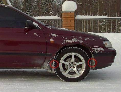

СообщениеДобавлено: Ср авг 03, 2011 11:28 pm
не стал создавать новую тему, хочу спросить, чем регулируется зазоры от колеса до бампера и от колеса до крыла... пометил красными кругами..
у меня справа до бампера и до крыла от колеса все ровно, слевой стороны близко к крылу... вроде рачаг и балка ровные, смотрел...
что еще проверить?

СообщениеДобавлено: Ср авг 03, 2011 11:51 pm
Сообщения: 1092
Откуда: ЗАПОРОЖЬЕ
на заднем сайленте могли сыграть, там отверстие большое
СообщениеДобавлено: Ср авг 03, 2011 11:59 pm
atl только что поменяны сайленты передние (РБИ), задние (Хансе), рулевые тяги (Лемфердер), шаровые (555), втулки стаба (Тойота)...
я же хз куда смотреть.. ладно, на днях поеду на сход развал, поговорю с мужиком, может посмотрит...
СообщениеДобавлено: Чт авг 04, 2011 1:02 am
Сообщения: 744
расстояние между колесами мерить надо с левой и правой стороной при сход развале обратить внимание на кастер!
