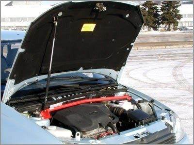

Я тут помню на форуме КАЛИНАВОДОВ было такое же обсуждение
и нашли вот такой упор вроде как универсальный
Газовый упор под капотом
http://tm.tlt.ru/bin/vega.pl/product...2421/Section=1
Применение: ЛАДА-Калина
Пневмогидравлический телескопический толкатель, заменяющий штатную стойку.
Многие автолюбители, пересевшие на "Калину" с "десяток" не находят под капотом привычного газового упора, поднимающего эту нелегкую часть кузова. Наше новое изделие, монтируется за 15 минут вместо штатной стойки и устраняет этот недостаток.
Упор может поставляться вместе с любимой в народе растяжкой передних стоек.
Возможно приобретение отдельного комплекта, который ставится на стакане опоры подвески.
Комментарий к файлу: Вот так он крепеться на стакане
упор2.jpg [ 5.14 КБ | Просмотров: 16097 ]
Комментарий к файлу: Вот так он выгледит открытый
упор.jpg [ 31.97 КБ | Просмотров: 14260 ]

а калиновский упор-идея хорошая.вот только не вижу на фото, как он к капоту крепится...
