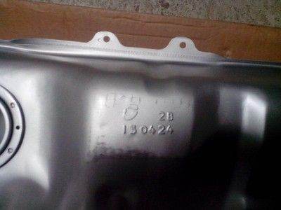

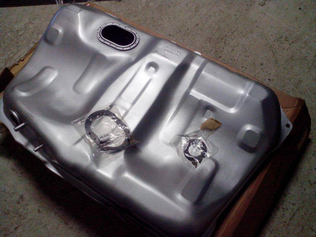

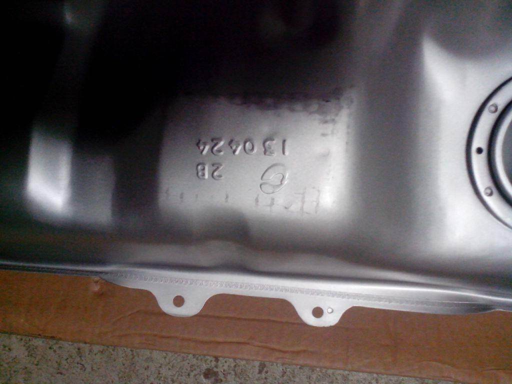

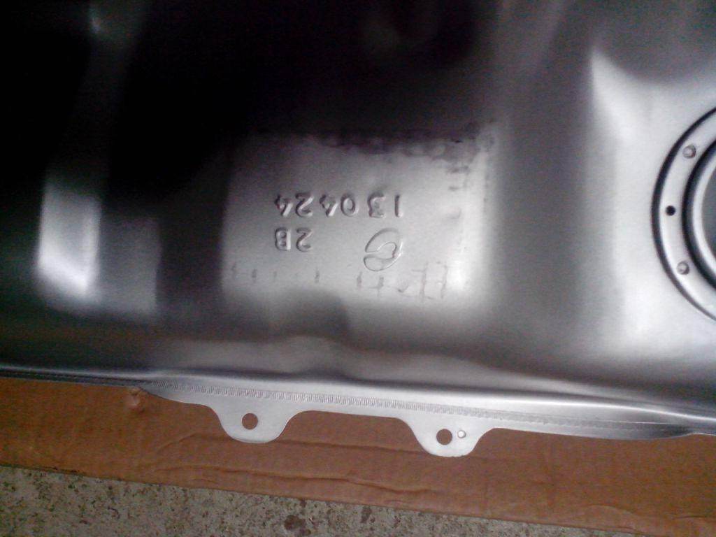

Короче, пришел бак. Сделал несколько фоток.

СообщениеДобавлено: Вс мар 30, 2014 12:35 pm
теперь главное чтобы он встал как следует, без доработки напильником :)

Отчитываюсь! Бак вонзил! Встал нормально. Намазал сверху динитролом. На низ не хватило - обработаю позже. Прокладка под насос и заливной патрубок встали как родные. В комплекте, также идут винты под всё это дело. К сожалению фото нет, потому как некому было снимать и нечем. Да, и фотать особенно было нечего. Всё просто.
Короче, бак можно брать.
Если удастся найти. :D
