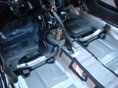

купил я лотки под передние сидения,мне не подошли.
у кого вот такая балка под сидениями,тому не подойдёт
Комментарий к файлу: англичанки ,двойная балка
(фотка взята у Malboro)

СообщениеДобавлено: Вт авг 21, 2012 4:44 pm
У меня есть такая. Но ящичками не болею )))

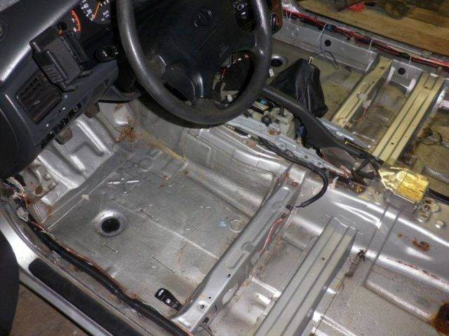

а у кого вот такая ,подойдёт
Комментарий к файлу: японка (фотку взял у Asha)

зависит от сидений мне кажется. Есть сфотканый низ сидушек?
p.s. разглядел фотки, так то воопшэ кузова по разному сварены выходит

СообщениеДобавлено: Вт авг 21, 2012 4:56 pm
Сообщения: 1117
old_Duglas
к сидениям подходят без проблем,есть штатные отверстия под саморезы.
(сфотаю чуть позже)
получается так

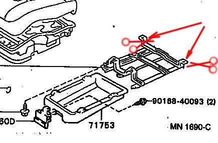

СообщениеДобавлено: Вт июл 01, 2014 12:42 am
Сообщения: 213
Машина: Toyota KARINA E
Двигатель: 3S-Fe
Всё идеально может подойти только нужно урезать ножки креплений и сварить.Как бы приблизить ящики к сиденьям.Я себе сделал и радуюсь.
