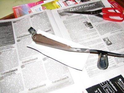

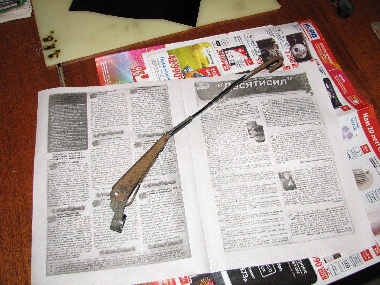

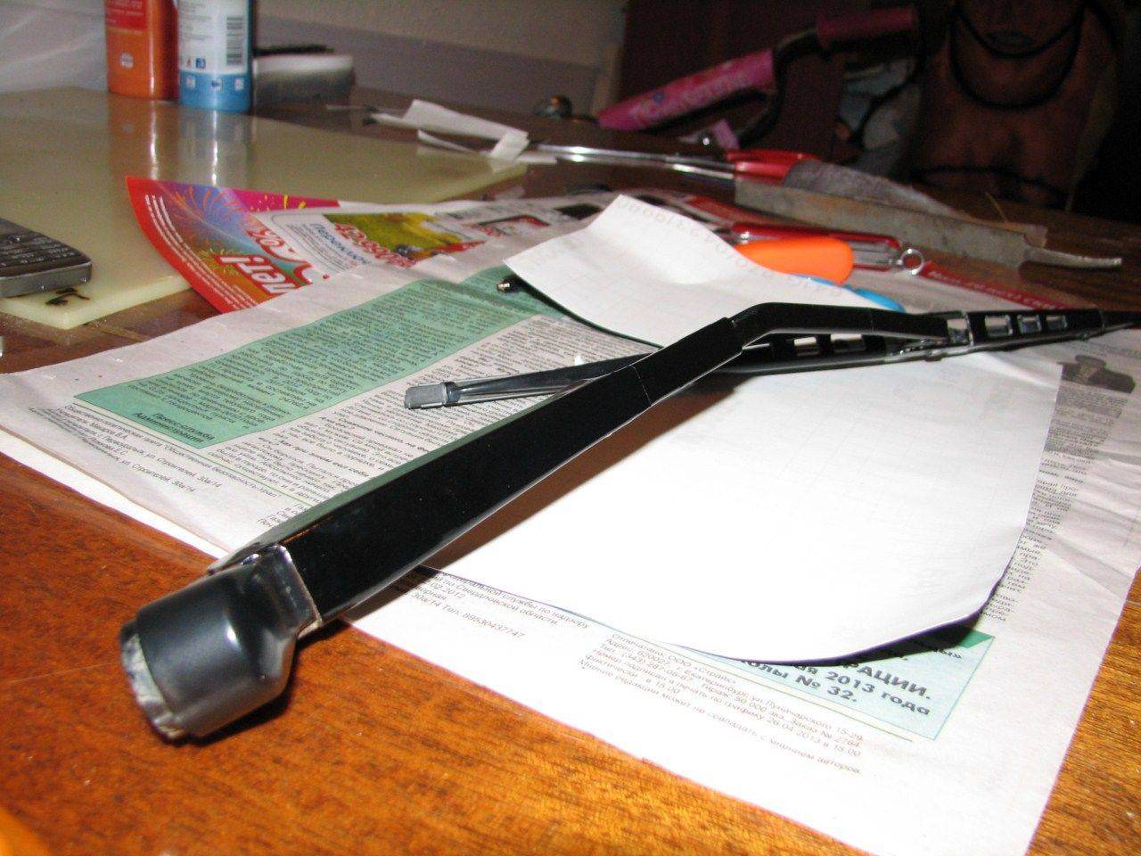

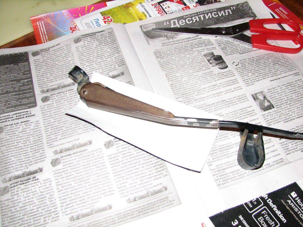

В те выхи сделать не удалось, поэтому добрался только сегодня. Маленький отчётец.
Эксперимент с ораклом черным решил начать с метлы.

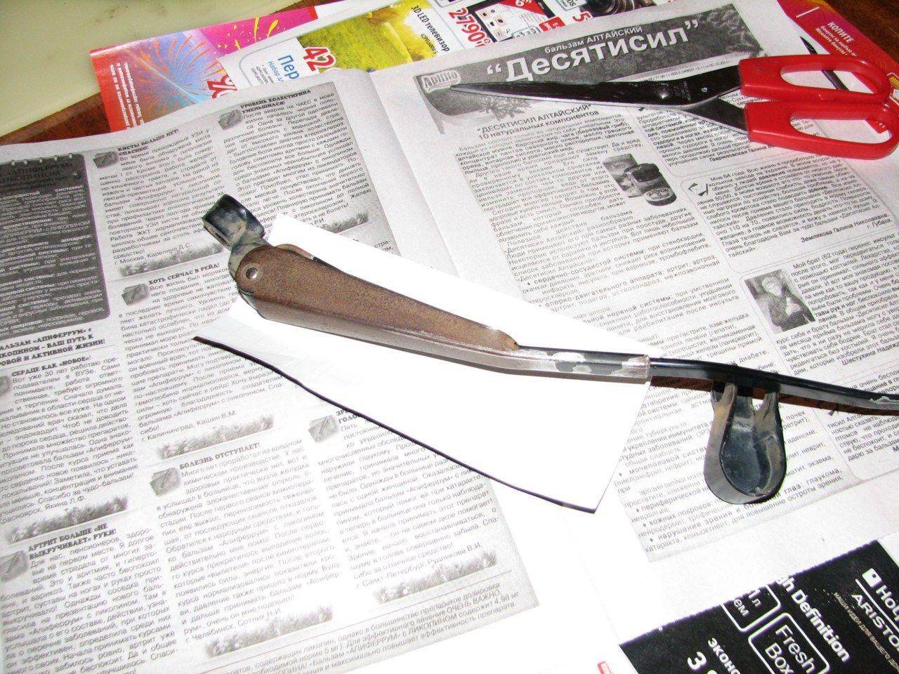

Что имеем в начале
кошмар.JPG [ 316.92 КБ | Просмотров: 7974 ]

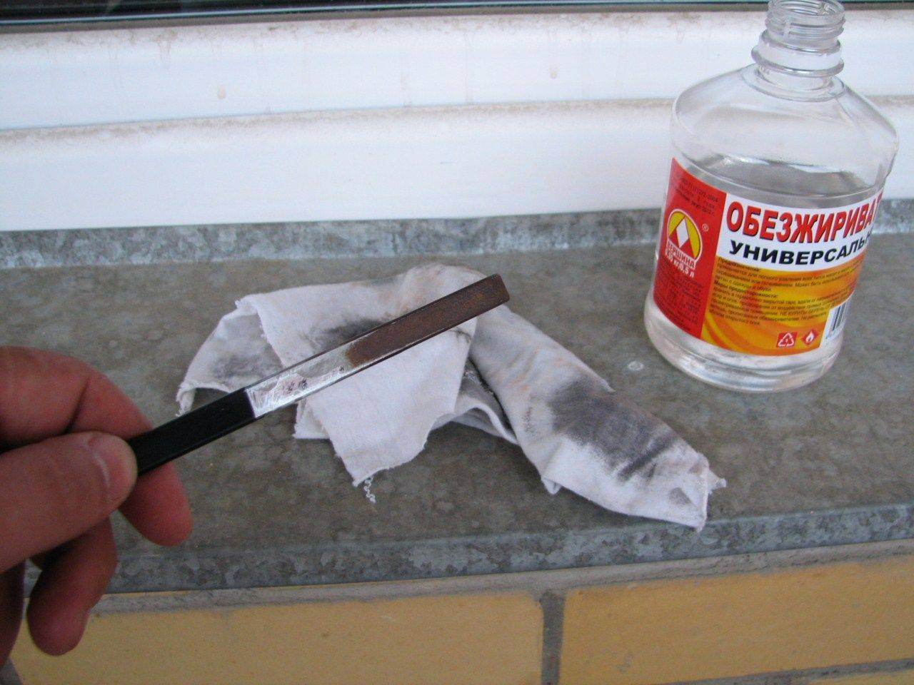

Всю краску сдирать не стал. Сделал напильником четкие границы для наклейки пленки, зашкурил нулевкой, обезжирил
подготовка.JPG [ 186.8 КБ | Просмотров: 7974 ]

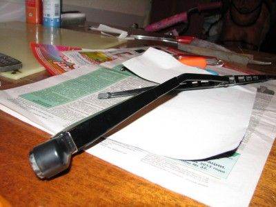

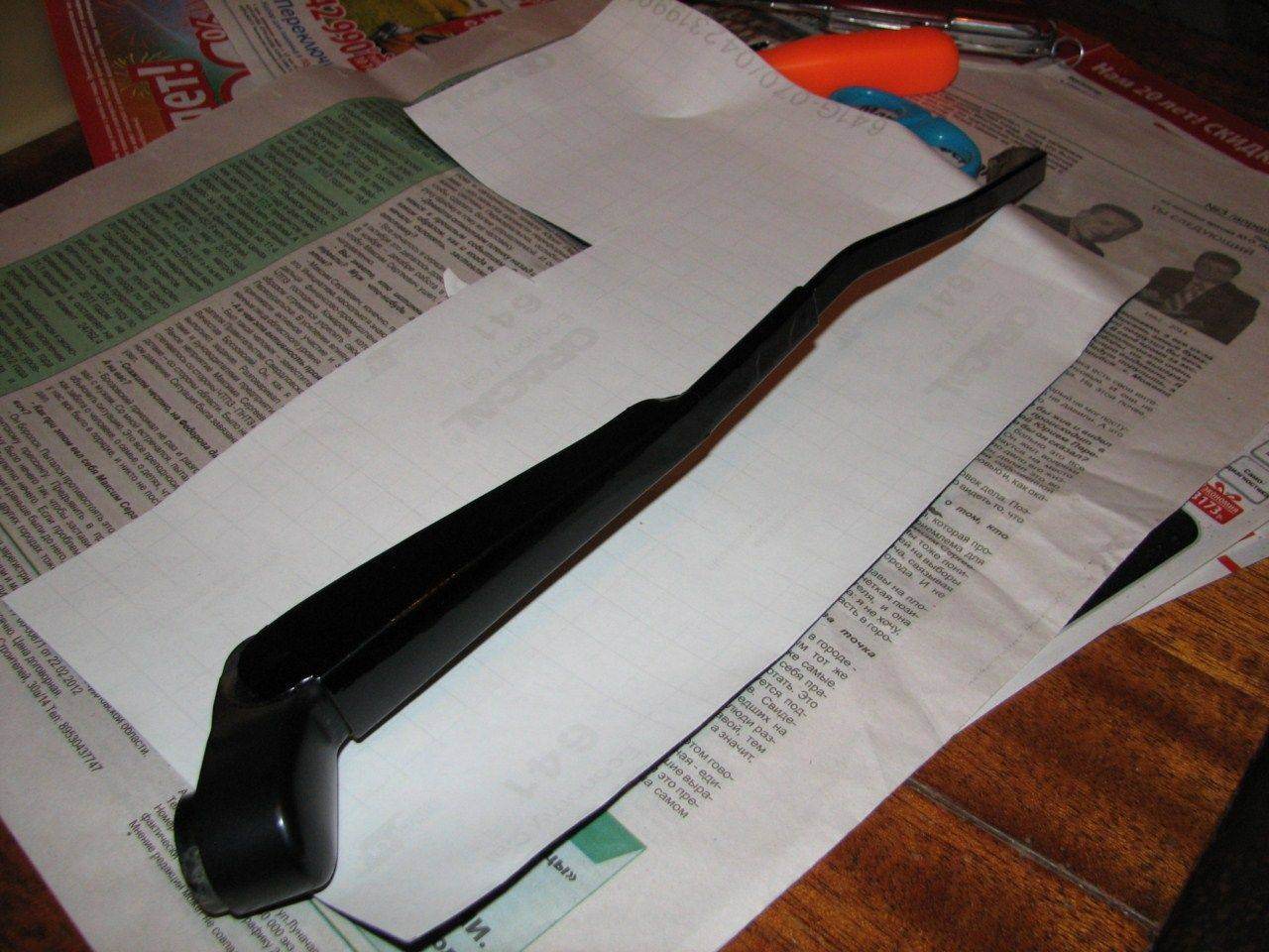

Примеряем и нарезаем пленку. Кусочков получилось несколько, все фоткать не стал
примерка.JPG [ 330.87 КБ | Просмотров: 7974 ]

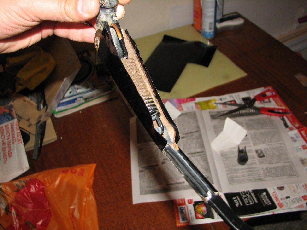

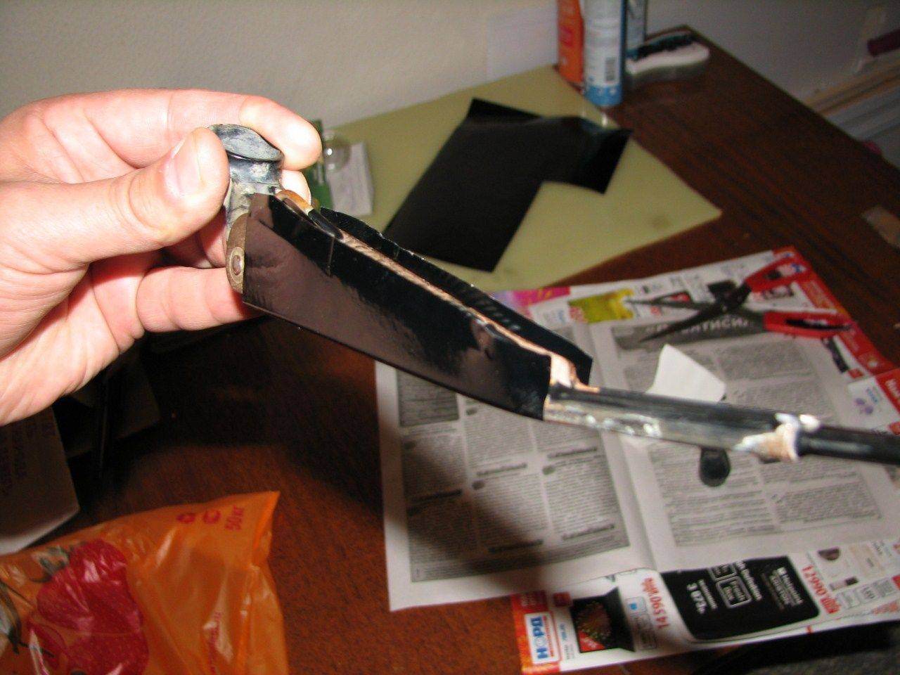

Ну и собственно клеим. Так как кругом радиуса, делаем побольше надрезов. К металлу приклеивается хорошо, но делаем всё медленно и аккуратно, чтоб не было пузырей как при поклейке обоев)
клеим.JPG [ 172.44 КБ | Просмотров: 7974 ]
клеим 2.JPG [ 191.82 КБ | Просмотров: 7974 ]

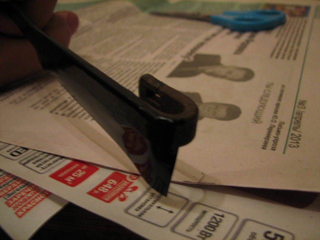

Кончик весь заклеивать не стал, так как он будет внутри, но много разрезов, чтоб плотно село без пузырей
клеим 3.JPG [ 159.64 КБ | Просмотров: 7974 ]

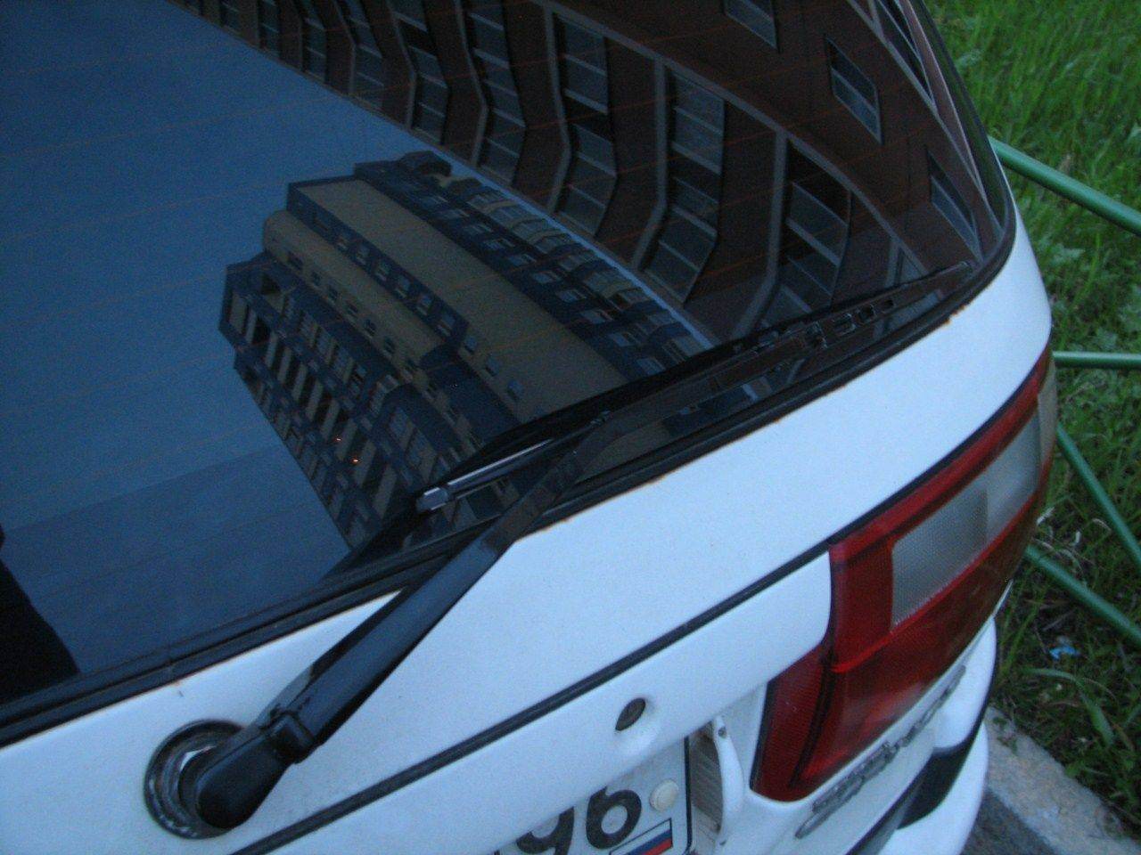

Результат
Итог.JPG [ 215.18 КБ | Просмотров: 7974 ]
Итог 2.JPG [ 211.64 КБ | Просмотров: 7974 ]

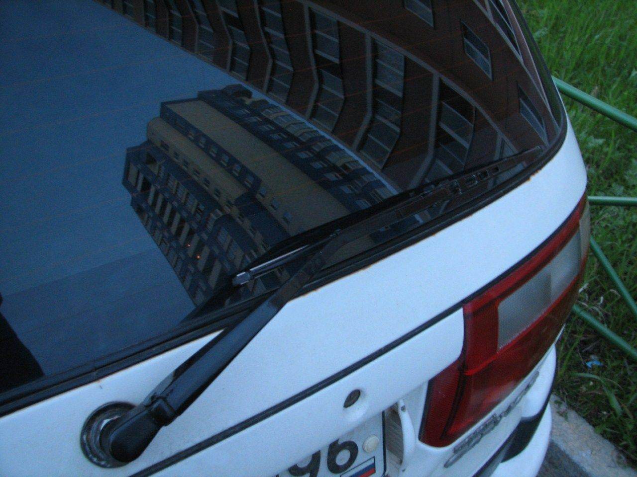

на машине.JPG [ 188.05 КБ | Просмотров: 7974 ]
Вообщем отчет дольше делал чем обклеивал :)
Но вот сколько это всё продержится?....... :du_ma_et:
