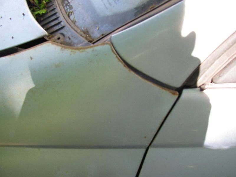

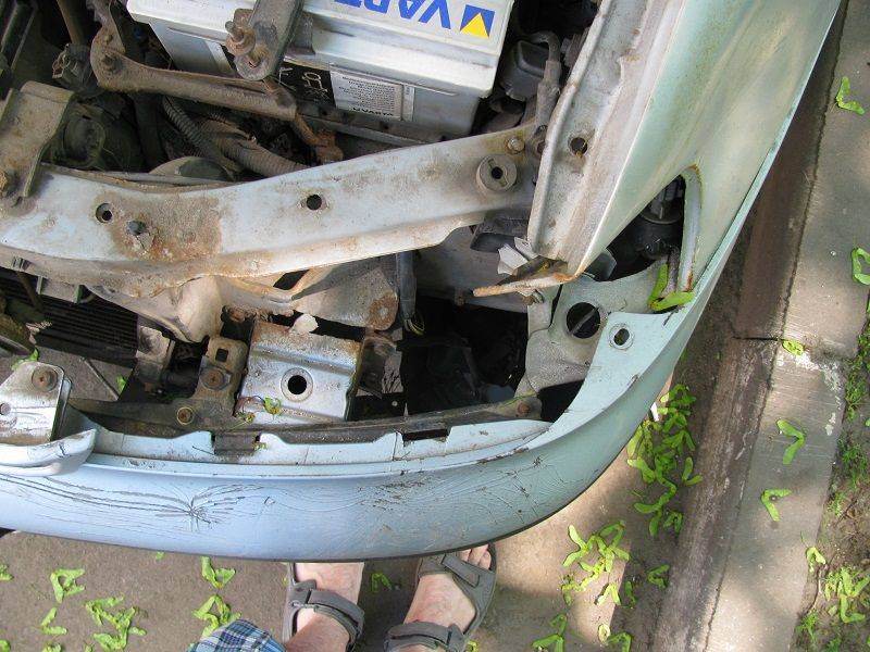

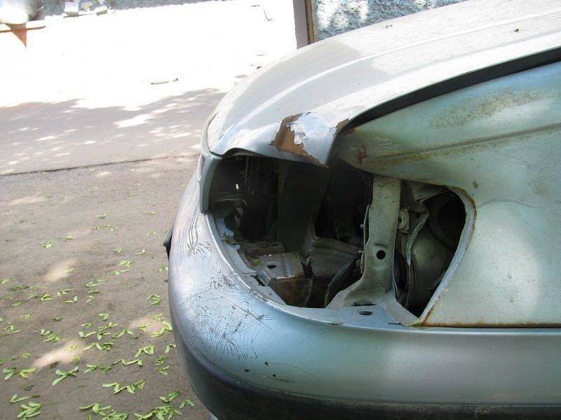

После небольшого столкновения(удар пришелся в область фары) получил следующие повреждения:
-разбита фара и поворотник(купил новые)
-замят угол капота и ушли зазоры
-замято крыло и ушли зазоры
В идеале добиться установки новой фары и поворотника, востановить зазоры( сейчас дверью цепляю крыло, ну и чтоб дождь под капот не лил.
Прошу совета по восстановлению самостоятельно(ибо денег нет, а ездить надо).
С чего начать? Каким инструментом выправлять? Короче нужен алгоритм действий.

Плоскогубцами выгибаешь угол капота чтоб не цепляло за крыло,отгибаешь угол крыла,лучше снять бампер или часть его,потом откручиваешь крыло и тянешь на себя чтоб не цепляла за дверь и прикручиваешь!Я бы так сделал ,но всё это временная мера,надо ехать к мастеру чтоб рихтовал и красил,а то сгниёт потом всё да и зазоры тяжело самому выставить!

ему сейчас нужно фару и поворотник ставить, а крыло и капот мешает, так что временно придется все же плоскогубцами

Крыло китайское гнется как пластилин.
Я правильно понял:
- снимаю крыло, рихтую
-выгибаю угол капота
-ставлю фару и поворотник
-ставлю крыло и подправляю,если мешает фара с поворотником.

AlexPerel Отгибаешь капот чтоб не цеплял крыло,отгибаешь крыло,откручиваешь вверху болты и тянешь на себя крыло и прикручиваешь,цепляешь фару и поворотник(без крыла фару и поворотник лучше не пробовать ставить) если не получается поставить крыло на место то сними бампер полностью или частично!

Ржавые углы можно обработать наждачкой(довольно тщательно), чтобы снять, собственно, саму ржавчину. Потом обрабатываешь преобразователем ржавчины и красишь обычной пентафталевой в цвет(похожую подобрать), кистью-но это будет не очень красиво.
Если немного по красивее(а без навыков кузовщика тяжело будет), то вместо краски, после преобразователя кладется грунт с баллончика, потом кладется база(голубой металлик), сверху лак.
Первые два варианта для консервации, относительно, годятся.
Если совсем красиво, то поверх преобразователя кладется шпатлевка(слой, походу, толстый первый, поэтому для неё берется армированная шпакля, зеленая). Потом шкуркой 80 шлифуется с бруском и водой. Потом поверх средней шпатлевкой(желтая, её шкуркой 220), ну и потом грунт, покраска. Перед нанесением шпатлевки, металл должен быть "опущен", что бы поверх шпатлевки металл горбами не выходил. Таким образом можно добиться уже весьма ровной поверхности.

Поставил фару, поворотник. Рихтанул как смог.
Столкнулся с проблемкой при выправлении капота:
Он в передней части состоит из двух слоев. Так что киянкой вмятину не устранить. Надо вытягивать спец. "приспособой" (или киллограм шпаклевки)
Ну да ладно, осталось развернуть немного капот.

Раньше (когда еще не было споттеров) подручными средствами вытягивали примерно так: если есть возможность просверлить отверстие в том слое железа, что "не лицевое" и через полученное отверстие выстукивать внешнюю поверхность, или же просверлить небольшого диаметра отверстие (или несколько) во вмятине и сделав из крепкой проволоки крючки вытягивать железо ими цепляясь за отверстия.... в двух словах как-то так...
