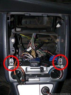

Здравствуйте.
Прошу помочь в проблеме:
Обломались ушки крепления панельки печки (см.рис.)
Может кто сталкивался с данной проблемой?Либо имеющие фантазию отзовитесь) мне ничего в голову не приходит,хотя пробовал склеивать и т.д. Увы. :P

по идее можно попробовать стекловолокном+эпоксидка восстановить
поищи в яндексе или гугле, куча есть информации... вот например за 5 секунд нашел http://vwts.ru/forum/189107.html

можно спаять паяльником. а после того как спаяешь, можно какую-нибудь проволку жёсткую впаять

До какого места они обломились?Может что-то типа шайб или накладок под саморезы поставить?

для пластика должна быть под рукой всегда такая вещь
http://www.ebay.com/itm/NEW-Shoe-Goo-11 ... 2eca756c8f
проверено,держит как зубами.На рынке не брать-фуфло

я всякие вещи в машине клею герметиком полиуретановым, он же для вклейки стекол, когда застывает очень крепкий.

панелько скорее всего дорого обойдется, буду паять, как подсказывает Фарид
Сергей С@ныч они под корень отломались,при чем обе((
bastynda такого еще не встречал
R-tem, а пластик хорошо будет держать?
читал есть от 3М какая то смесь+пакетик для формовки, но штука диковинкая да дорогая,блин

тогда клей на клей момент - секунда . 99% потом не оторвешь ! Пластик очень хорошо схватывает . Главное правильно подготовить поверхность

у меня точно такаяже проблемка помогли шайбы..

я пробовал на супер-клей
вырезал жестянку,проделал дырки, но клей как-то не хотел схватываться)) металл + пластик = не айс
а обломано там под корень, и ушек нету,совсем нету
fuzz
шайбе там не за что ухватиться((
буду искать паяльник

сделал, не прошло и года
заколхозил проволокой (дешево и сердито)
