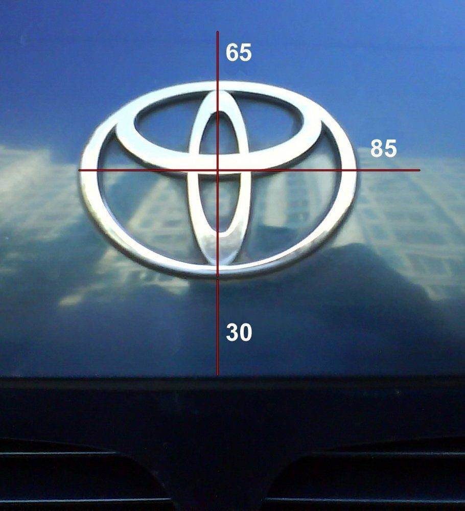

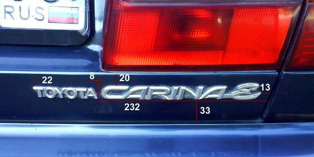

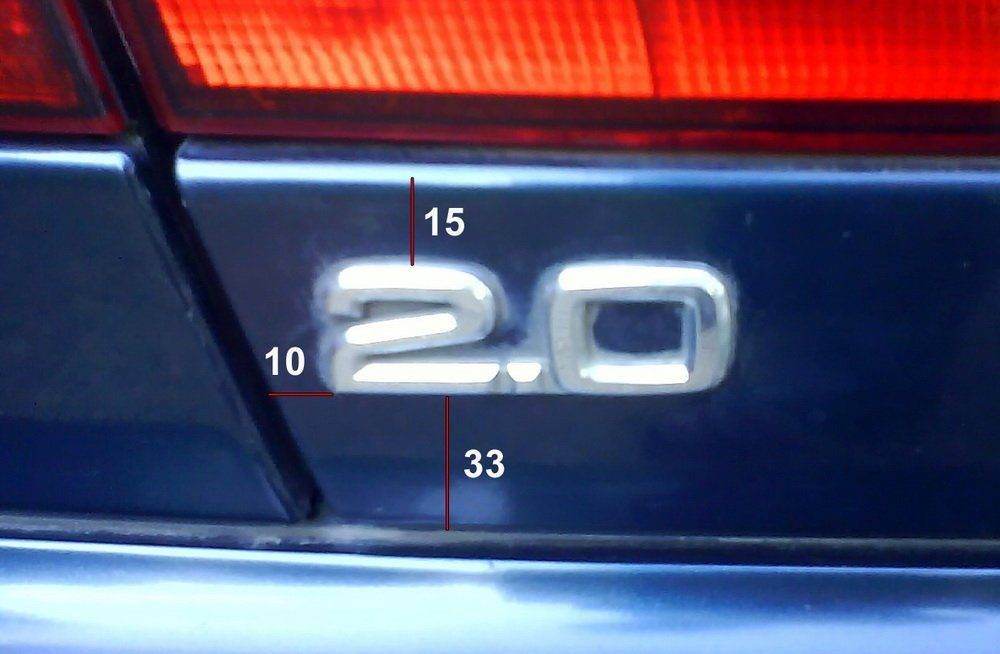

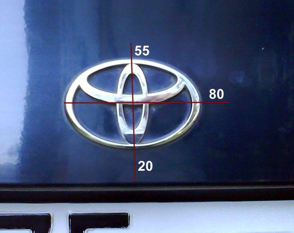

Зарегистрирован: Вт май 06, 2008 9:33 pm Сообщения: 6128 Откуда: Москва, ЗАО, Раменки - Мытищи, МО Репутация: 245 [ ? ]
размеры
| Вложения: |
Комментарий к файлу: крышка багажника
DSC00328.jpg [ 198.82 КБ | Просмотров: 7504 ]
Комментарий к файлу: 2.0
DSC00327.jpg [ 158.87 КБ | Просмотров: 7501 ]
Комментарий к файлу: Toyota CarinaE
DSC00326.jpg [ 171.16 КБ | Просмотров: 7509 ]

Kentavr
Заголовок сообщения: капот Добавлено: Ср июл 14, 2010 12:51 pm |
| Kentavr форума |
капот
| Вложения: |
Комментарий к файлу: капот
DSC00325.jpg [ 367.59 КБ | Просмотров: 7511 ]
_________________ Олег Я на drive2.ru ГБО BRC 4-го поколения Вы не любите Тойоту? - Вы просто не умеете ею управлять!

можно смыть уайт спиритом. он и краске не повредит. кстати на капоте и на крышке багажника эмблемы по размеру разные, на своих фотках я это специально показал. может кому пригодится...
