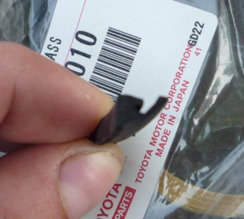

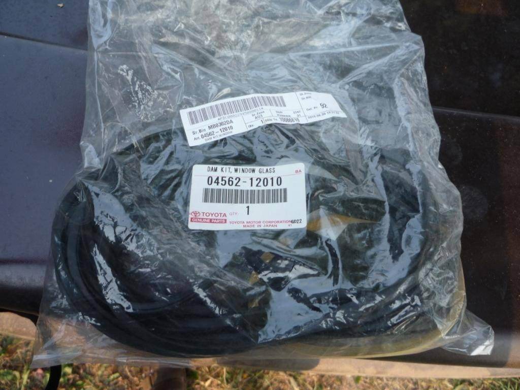

СообщениеДобавлено: Вс июл 25, 2010 9:12 pm
Сообщения: 3061
Вот что мне пришло
P1020193.JPG [ 114.84 КБ | Просмотров: 11286 ]
P1020196.JPG [ 76.8 КБ | Просмотров: 11285 ]

Роман44
Мне тоже самое пришло, еще клейкая лента должна быть.
Эт лишняя деталь автомобиля :D
уплотнитель и молдинг лобового стекла- это совершенно разные вещи!
