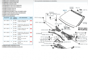

Заказал KMK GLASS AT190AGNGN - оно не подошло. Оно квадратное и нет округлостей сверху и снизу. Что заказывать? И лучше не оригинал, а то очень дорого.

TOYT0226 такое у меня стоит. #8282AGNH
TOYT0047 точно то же но без обогрева #8282AGNBL
Это КМК
А AT190AGNGN это на карину праворукую.

Так у нас кузов же 190, а лобовое от 191?
есть кузова AT190-AT191... это Carina.
есть кузова АТ190L-AT191L....ST191L,CT191L это Carina Е, Corona, Caldina.
буковка "L" решает.

У меня в оригинальном катологе даже нет с буквой L. На фотке выше глянь которое смотреть.

У меня в оригинальном каталоге все норм.
Изображение]
вобщем просто не на ту карину стекло куплено
смотрю и на дроме уже отметился с вопросом ))

получается, 8282AGNBL - зеленое с синей полосой, 8282AGNGN - зеленое с зеленой полосой. Тоже надо менять стекло.
