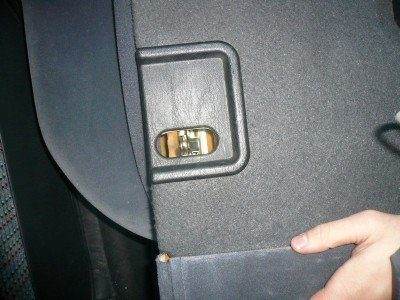

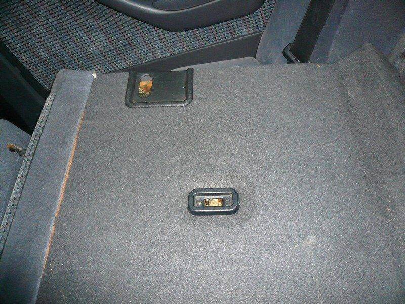

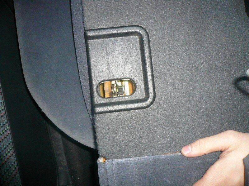

Долго не было возможности сфоткать :(
wAnTed
Все там обсмотрел, ничего нет :(
MerTV
Можно по подробней? Не получилось даже к замку подлезть :(

P1090096.jpg [ 174.95 КБ | Просмотров: 3759 ]
P1090097.jpg [ 169.12 КБ | Просмотров: 3764 ]

у тебя ремень безопасности случаем не попадает под замок??
СообщениеДобавлено: Вт янв 19, 2010 7:43 pm
Сообщения: 2765
Репутация: 124 [ ? ]
Двигатель: 7A-FE lb
Лев
Нет. Даже более того, спинка сиденья четко доходит до той "плоскости" с петлей...
