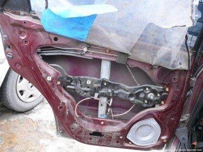

Сначала крышку подлокотника (сила прикладываеться по направлению стрелок), она держиться на метеллических клипсах, и вынимаем кнопку управления стеклоподъёмниками, аккуратно поддев края тонкой отвёрткой. Действовать нужно осторожно т.к. пластмасса там хрупкая, на морозе лучше это не делать. Если стеклоподъёмники ручные (как было у меня) надо снять ручку, она держиться на пружинном кольце, которое надо вытянуть.
После этого откручиваем 4 самореза (обозначены жёлтыми кругами), тянем обшивку на себя, она держиться на "клопах", примерное их расположение обозначено синими кругами. Начинать тянуть удобней от нижнего края.
Проводка в двери у меня проложена под ручной стеклоподъёмник:

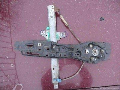

Вот разница между ручным стеклоподъёмником и моторчиком:

СообщениеДобавлено: Сб янв 16, 2010 12:47 am
подскажите, как с наименьшим гемором заменить стекло в задней двери?
что нужно снимать?
красным обозначил, это надо снимать?
синим, я так понял это и есть крепеж стекла?
1260628221.JPG [ 134.33 КБ | Просмотров: 28473 ]
1260649191.JPG [ 89.15 КБ | Просмотров: 28467 ]
СообщениеДобавлено: Сб янв 16, 2010 12:53 am
Сообщения: 1874
Откуда: Питер,В.р.
Машина: Toyota Avensis ii
Двигатель: 1ZZFE
по идее треугольники, перекосить его немного и вытащить через верх
Петр, а у вас лампочки на дверях самопал?
Нет.
Да, в этой подвижной планке крепится нижняя рамка стекла.
СообщениеДобавлено: Сб янв 16, 2010 1:09 am
Beso, дак я принцип не пойму)))
в общем у меня ща стекло битое стоит (все в мелких осколках, только на тонировке держится)... его можно просто выбить так...
а новое снизу вставлять? надо центральную рамку снимать?
СообщениеДобавлено: Сб янв 16, 2010 1:18 am
Снимать надо уплотнители и направляющую. Стекло ставится сверху, разумеется.
