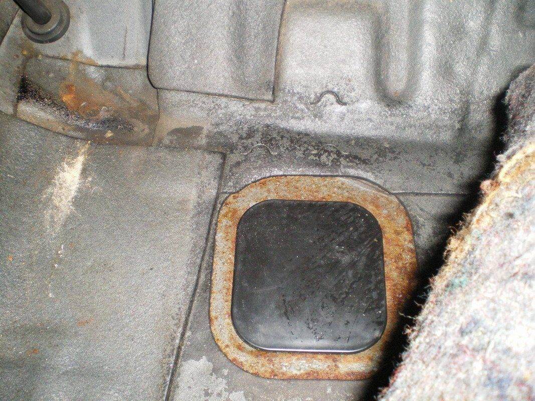

Выкладываю фотку, откуда протекает. Машину просушила, правда пришлось оттодрать прослойку между кузовом и обивкой. Я так понимаю, что нужно будет решать вопрос с ржавчиной вокруг этой пробки.

какое то большое это отверстие.. у меня круглое и кажется меньше. а на ржавчину забей. но можно помазать цинкооксидным преобразователем ржавчины в грунт под названием ПАНЦЫРЪ фирмы НАТЕП.

чет какая то она странная,у меня круглая и в два раза меньше,у меня подозрения,что она не родная,как вариант,вытаскиваем ее и промазываем герметиком,перед установкой обратно обезжириваем место установки,желательно фотку скинуть этой заглушки в снятом состоянии,охото заценить обратную сторону,может советы изменяться,а ржавчину я бы промазал,только,чтобы препарат,которым будешь обрабатывать не сильный запах имел,а то потом замаешся ждать пока высохнет,я летом пороги проливал керри,дык недели две выветривалось

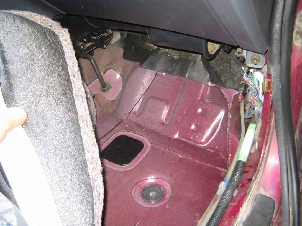

Народ! Не парьте - родная - не родная! :D Роднее некуда. И круглая тоже присутствует. :wink:

интересно зачем это прямоугольное отверстие. у меня такого нет. а круглую пробку что б вытащить, так разбирать авто конечно ж не надо.

Ничего страшного нет. Надо взять отвертку или нож и подцепить ее. Очень легко вынимается.:)
