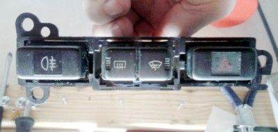

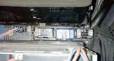

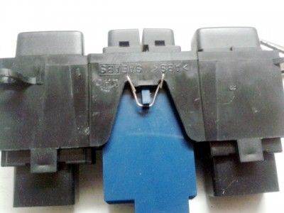

Всем привет! Может кому и пригодится. Нажал сегодня кнопку обогрева стекла и она провалилась вовнутрь! Пришлось приложить усилие по ремонту данного девайса. Спасибо Славке Шутнику за подсказку, что этот блок можно снять. Итак все по очереди.
Комментарий к файлу: Выдергиваем переднюю консоль, разворачиваем, снимаем разъемы и откручиваем три самореза
20140205_172418.jpg [ 92.26 КБ | Просмотров: 2477 ]

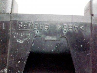

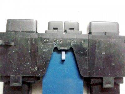

Комментарий к файлу: Видим отломанное крепление кнопок обогрева
20140205_163845.jpg [ 89.96 КБ | Просмотров: 2477 ]
Комментарий к файлу: Ничего страшного! Просверливаем два отверстия диаметром 1 мм

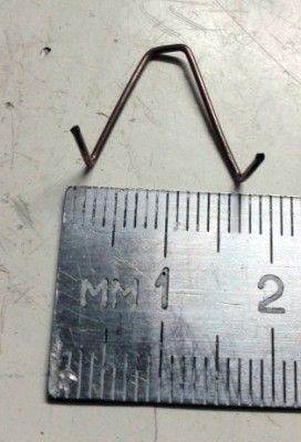

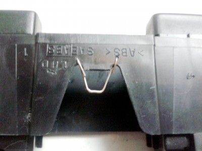

Комментарий к файлу: Берем проволоку от сварочника КЭМП и изгибаем такую конструкцию. Она пружинная и омедненая...
20140205_164303.jpg [ 61.16 КБ | Просмотров: 2477 ]
Комментарий к файлу: Вставляем ушки отверстия и загибаем
20140205_170424.jpg [ 84.24 КБ | Просмотров: 2477 ]
Комментарий к файлу: Вставляем кнопочный блок. Хорошо защелкивается и держится!
20140205_170534.jpg [ 89.45 КБ | Просмотров: 2477 ]
Комментарий к файлу: Все! Готово! Ставим блок обратно на машину! Сломается не скоро!
20140205_170722.jpg [ 70.85 КБ | Просмотров: 2477 ]

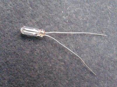

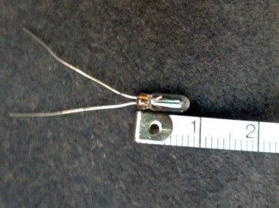

Лампочка, которая вставляется в кнопки обогрева стекол вот такие. Вставляются ножками в патрон и обматываются по существующим каналам.
20130130_112903.jpg [ 88.16 КБ | Просмотров: 2439 ]
20130130_112949.jpg [ 73.08 КБ | Просмотров: 2439 ]

а я примотал провода от обогрева к остальным проводам - ваще никогда не сломается, не проваливается. Но вариант предложенный Кентавром хорош!. Буду разбирать - также сделаю.

тоже проволочкой делал, только ровную впаивал в пластик
