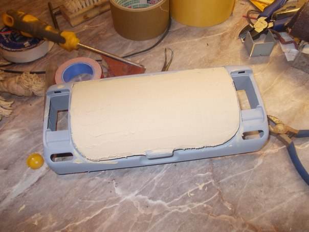

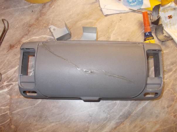

Наткнулся на http://www.drive2.ru/l/288230376152385877/
Приобрел очечник на молотке.
И повторил..
Крепление прислал продавец, я обвел что смог разглядеть по разметке если кому пригодится.
На фото припайку указал, а к центральному припается по схеме - плюс очечника на толстый кабель, минус зажимается кольцом, или в клеммник с кольцом и прикручивается под винт крепления центрального фонаря на потолке (минус на корпусе.)

И не большое добавление, вырезанный участок приклеил под крепление очечника - вдавливания потолка нет. И НЕ ЧИСТИТЕ стекло центрального плафона АЦЕТОНОМ мутнеет, съедает пластмассу. Хорошо чистит Пемолюкс Сода 3 эффект (сам каркас плафона серый пластик отмылся как новый).
!!!САМОЕ БОЛЬШОЕ ПРЕДУПРЕЖДЕНИЕ - Следите за длинной саморезов, а то крышу продырявите!!!!

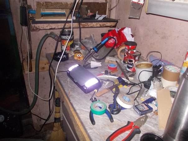

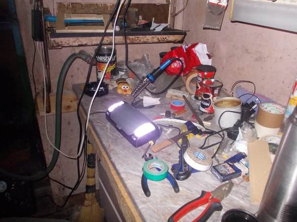

Очки хоть и влезают, но я решил что пока на больничном, о нефиг делать тумблеры подсветки( ходовые , салона , ну и тд) как в фильме такси туда вкорячить и вольтметр если влезет)) внутри светодиодные планки спаял для света, но переборщил и теперь слепят если на них смотреть((
