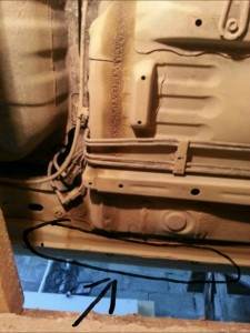

День добрый)))
Мысля поситила меня :)
Низ порогов,ну кантик,который порог стыкуется с дном.
Не знаю, правильно ли рисую ситуацию)

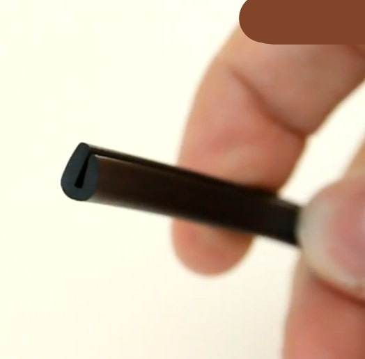

Идея такая:
Найти плотный уплотнитель п-образный, такие упоотнители стоят на лифтбэках сверху.
и одеть на кромку порога.
1)защита.
2) Не будет от дамкрата антикор срывать.
Что скажите?
Добавлено спустя 8 минут 31 секунду:
фотки не мои.
Днище х.з от какой машины, но чтобы суть уловить.

Не проще на домкрат резиновую приблуду поставить? :(
 Заголовок сообщения: Re: Вопрос про пороги.
СообщениеДобавлено: Пн янв 11, 2016 3:21 pm
AрT2015
Не стОит, под ним еще быстрее гнить начнет, чем голое железо без антикора.

Спасибо)))))
Просто дурная привычка у меня((
Постоянно думаю о каринке)))) МожЭ это Любофффф
Добавлено спустя 32 секунды:
Проще))))
Но за всеми не уследиЖжж.
В плане СТО.
Главное не опускать руки)))))

чем же этот кант обработать?
какой то герметик?
СообщениеДобавлено: Вт янв 12, 2016 8:00 am
Да любым аэрозольным "антикором", мовиль, тектил, резино-битумной, без разницы,
все равно этим ребром нет нет да цепанешь что нибудь, я просто каждый год покрываю
снаружи, и пару раз внутри проливал за 6 лет.

ALEX-72
Ну это понятно.
я тектилем все дно обработал, и эти кантики тоже, но кое где зараза зацепился.
то есть выход один: Следить и по мере необходимости обновлять.
СПАСИБО)))))

Любая резина,одетая,или приклеенная - это постоянный источник влажности под ней и ,как следствие , очаги ржавчины.
