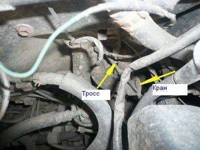

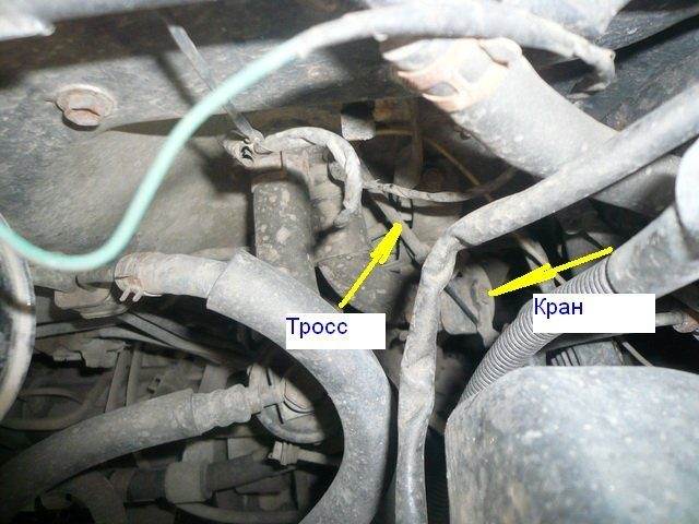

СообщениеДобавлено: Вт мар 31, 2009 1:28 pm
Mr_Nuke
Посмотри на 2-е фото: над черным гофрированным шлангом находится кран печки, а к нему подсоединен трос. Сам кран пластмассовый и вставлен в резиновый патрубок.
СообщениеДобавлено: Вт мар 31, 2009 2:48 pm
Сообщения: 1935
Репутация: 60 [ ? ]
Mr_Nuke
WLSCHjUceq.jpg [ 114.79 КБ | Просмотров: 3332 ]
