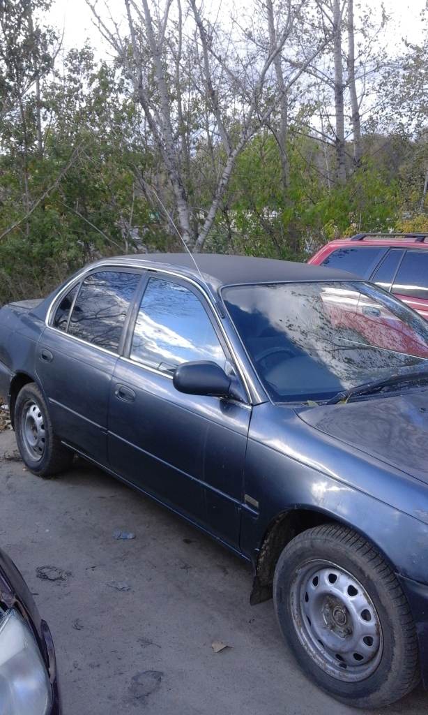

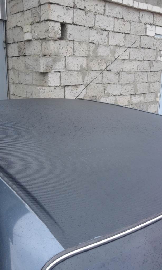

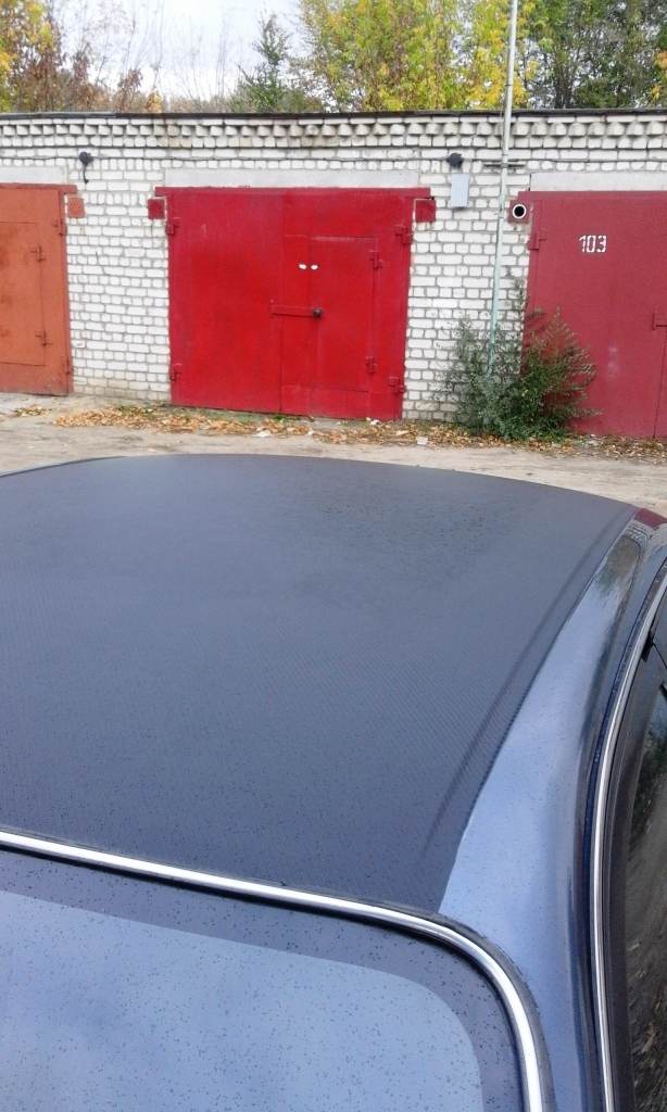

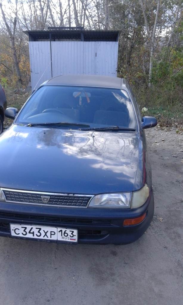

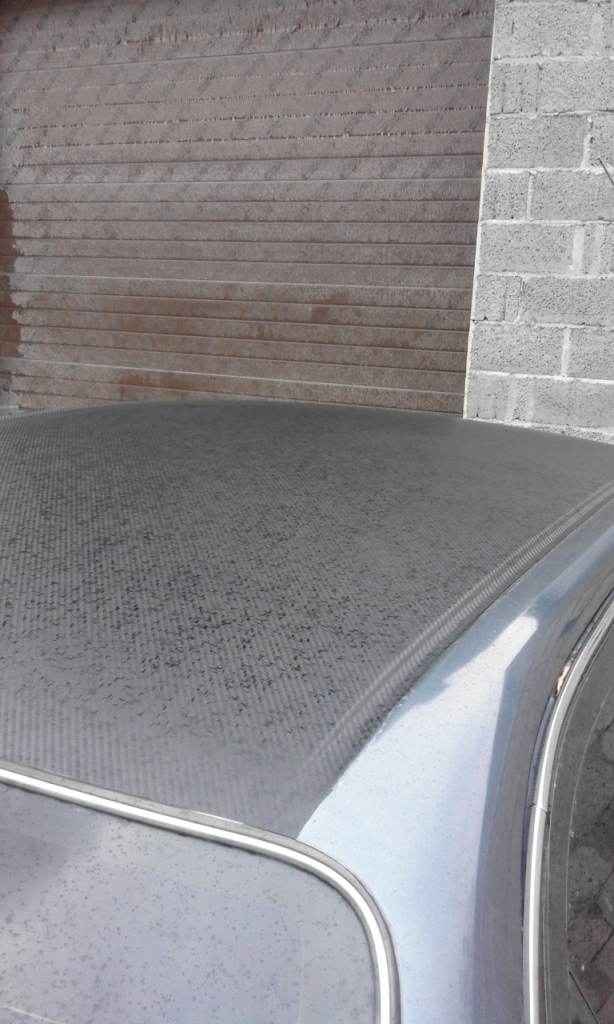

Всем доброго времени суток. Хочу поделится вновь преобретенным опытом. Есть тойотка ае100, но в силу возраста лак на крыше облез и вид был совсем не камильфо. Прям неприятно смотреть было. Красить - сложно, да и холодно уже. Поэтому решил попробовать обтянуть пленкой. Для подготовки крыши приобрел наждачку водостойкую номер 600, ацетон ну запасся тряпочками в...... нужном кол-ве. Естественно была куплена пленка черная под карбон. Пленки брал 2 метра, с расчетом обклеить еще зеркала с наружи. Пленка шириной 1,5 метра. Вобщем с запасом. Цена у нас 500 руб. За погонный метр. Затем в строймагазине купил еще два шпателя. Один большой силиконовый примерно 15 см. сторона и маленький резиновый для углов и что бы под уплотнительные резинки загонять. Вобщем начал зачищать лак на крыше, поливая водичкой из баклажки, что бы наждачка сильно не забивалась. Усилие нужно прикладывать очень аккуратно , а то я в паре мест легко дотер до грунта, ну да не беда. Наждачку брал водостойкую. Процес занял 2 часа. Вобщем подготовил. Затем хорошенько вымыл крышу водой. Надо что бы смылась вся пыль и мелкие соринки. Потом вытер все на сухо микрофиброй. Настала очередь ацетона. Крышу готовил на улице. После обезжиривания ацетоном на крыше были немного белые разводы. Это не страшно. Подождал пока испариться и загнал машину в бокс, т.к. работаю на сто и для этого дела нужна температура 16-22 градуса плюс. Пока машинка грелась, накинул пленку на крышу не снимая защиту с нее и наметил размер раскроя с запасом 10 см. Машина должна ВСЯ быть вымытой. Иначе могу потом под пленку попасть пыль и сор. Ну и обойтись без друга или коллеги. Затем крышу протираю СУХОЙ не ворсистой, чистой тряпкой дабы смахнуть возможную пыль. После этого нужно всю крышу смочить мыльным раствором. Очень щедро. Я брал ферри и разбовлял с водой. Брызгалку по типу "силит" и вперед. Вот и настала очередь друга. Отделяем слой бумаги от пленки, при этом щеро забрызгивая открывающуюся пленку мыльным раствором. Затем вдвоем накладываем пленку на крышу и начинаем аккуратно выганять из под нее воду шпателем от ценнтра к краям. ОБЯЗАТЕЛЬНО НУЖЕН СТРОИТЕЛЬНЫЙ ФЕН! Когда походим к краям крыши и начинае формавать углы вот тут и нужен фен. Опытным путем понял, температура нужна где-то 60-70 гр. Тогда пленка начинает тянуть и ложиться как положено. При этом разравниваем аккуратно и что-бы не порвать. Работа кропотливая, так что запаситесь терпением. После того, как отформатировали всю крышу аккуратно срезаем излишки пленки КАНЦЕЛЯРСКИМ ножом и заправляем края пленки под уплотнительные резинки. Сушим крышу феном по все площади- на сколько терпения хватит и оставляем машину в тепле до утра. На всю работу ушло примерно 4-5 часов. Делал в первый раз. Завтра постраюсь выложить фотки с результатом. Получилось немного сумбурно, но хотелось поделиться. Может кто еще попробует. Мне результат понравился.
