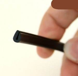

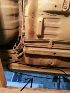

День добрый))) Мысля поситила меня Низ порогов,ну кантик,который порог стыкуется с дном. Не знаю, правильно ли рисую ситуацию) Идея такая: Найти плотный уплотнитель п-образный, такие упоотнители стоят на лифтбэках сверху. и одеть на кромку порога. 1)защита. 2) Не будет от дамкрата антикор срывать. Что скажите? Добавлено спустя 8 минут 31 секунду:фотки не мои. Днище х.з от какой машины, но чтобы суть уловить.

Не проще на домкрат резиновую приблуду поставить?

AрT2015 Не стОит, под ним еще быстрее гнить начнет, чем голое железо без антикора.

ALEX-72 писал(а): AрT2015 Не стОит, под ним еще быстрее гнить начнет, чем голое железо без антикора. Спасибо))))) Просто дурная привычка у меня(( Постоянно думаю о каринке)))) МожЭ это Любофффф Добавлено спустя 32 секунды:Сергей С@ныч писал(а): Не проще на домкрат резиновую приблуду поставить?  Проще)))) Но за всеми не уследиЖжж. В плане СТО.

чем же этот кант обработать? какой то герметик?

AрT2015 писал(а): чем же этот кант обработать? Да любым аэрозольным "антикором", мовиль, тектил, резино-битумной, без разницы, все равно этим ребром нет нет да цепанешь что нибудь, я просто каждый год покрываю снаружи, и пару раз внутри проливал за 6 лет.

ALEX-72 Ну это понятно. я тектилем все дно обработал, и эти кантики тоже, но кое где зараза зацепился. то есть выход один: Следить и по мере необходимости обновлять. СПАСИБО)))))

AрT2015 писал(а): День добрый))) Мысля поситила меня Низ порогов,ну кантик,который порог стыкуется с дном. Не знаю, правильно ли рисую ситуацию) Идея такая: Найти плотный уплотнитель п-образный, такие упоотнители стоят на лифтбэках сверху. и одеть на кромку порога. 1)защита. 2) Не будет от дамкрата антикор срывать. Что скажите? Добавлено спустя 8 минут 31 секунду:фотки не мои. Днище х.з от какой машины, но чтобы суть уловить. Любая резина,одетая,или приклеенная - это постоянный источник влажности под ней и ,как следствие , очаги ржавчины.
