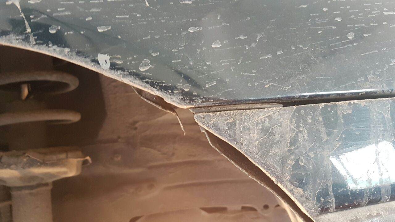

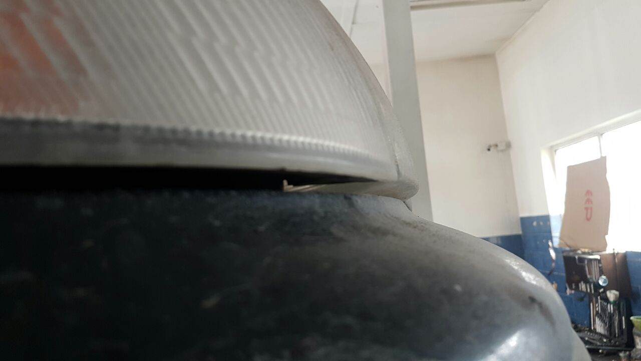

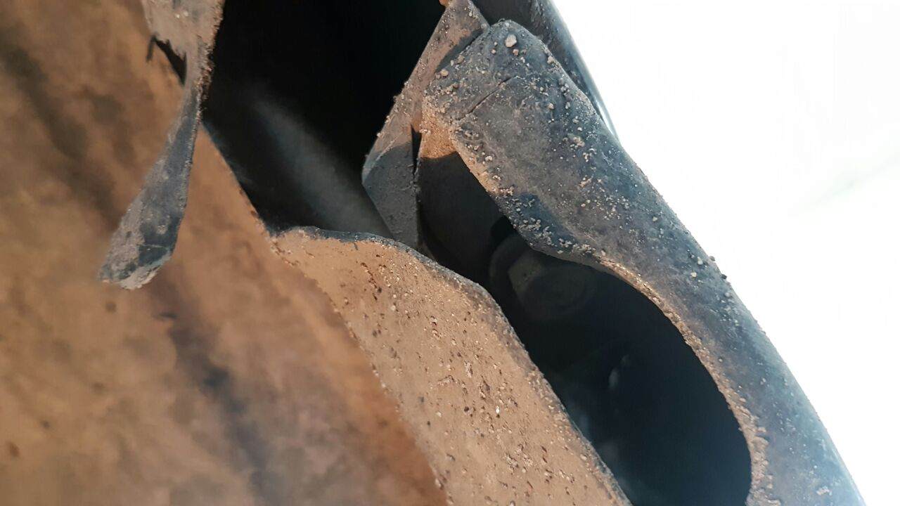

Добрый день, у меня такая проблема.
Мой бампер висит не на своем месте, если смотреть крепление на крыле то по окружности все нормально, но если смотреть с переди то фары выпирают за бампер, в чем может быть причина? Может не правильно установили?
И еще есть ли отличие бамперов японец англичанин, рестаил дорестаил, хетч универсал седан?

С мобильника еле выслал
Если у кого будет время вышлите свои фото, я сравню
Комментарий к файлу: Фото сбоку
IMG-20170319-WA0064.jpg [ 52.53 КБ | Просмотров: 3064 ]
Комментарий к файлу: Фото стыка с кпылом
IMG-20170319-WA0063.jpg [ 117.21 КБ | Просмотров: 3064 ]
Комментарий к файлу: Крепление бампера к крылу
IMG-20170319-WA0062.jpg [ 84.54 КБ | Просмотров: 3064 ]

Больше похоже что бампер не родной
Добавлено спустя 2 минуты 16 секунд:
Поворотники сидят в сёдлах их дальше щелчка не засунешь. Можешь проверить

Похоже проблема под бампером.Удара спереди не было?

по идее бампер крепится под решёткой там болта четыре вроде...
затем у поворотников по одному и по краям...
может где-то нестыковки?

Потеплеет буду разбирать и смотреть, на сколько я помню у фар есть пластиковые крепления снизу (фиксатор), так вот она до него доходил но не фиксировался, возможно и был удар но не в СНГ. Такое ощущение что телевизор не на своем месте, хотя все трубки и шланги ровно сидят.
Поворотники сидят на местах, по креплению и шуруп все на местах.
Как разберу скину фото. Зима Алматы не покидает, а еще ее называют южной столицей)))
Бампер то висит ровно, по краям нигде нет перегибов, на крыле все зазоры на местах, по креплению вроде все ок. Но вот спереди такое ощущение как будто бампер короче. А вдруг это не от этого кузова бампер :cry_ing:
