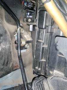

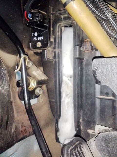

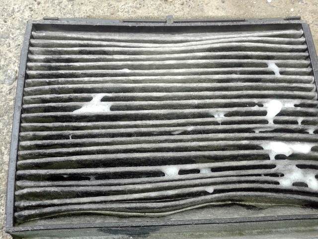

Прикупил при случае такой баллончик. Заправил кондей, дождался хорошей погоды и решил попробовать. Все сделал по инструкции, вынул фильтр салона, потряс баллон и начал заливать содержимое в полость фильтра. И оттуда пошла вылезать плотная пенная масса! Первое ощущение что это монтажная пена! Потрогал вроде мягкая. По особенностям нашей конструкции пришлось закрывать крышку фильтра. Иначе вся пена выбрасывалась наружу в ноги водителя. Через некоторый промежуток времени снова открыл и снова налил содержимое баллона. Попробовал на салонном фильтре. Вроде отмывает. В результате в салоне запахло еле уловимом запахом лимона. Посмотрим что будет дальше…
