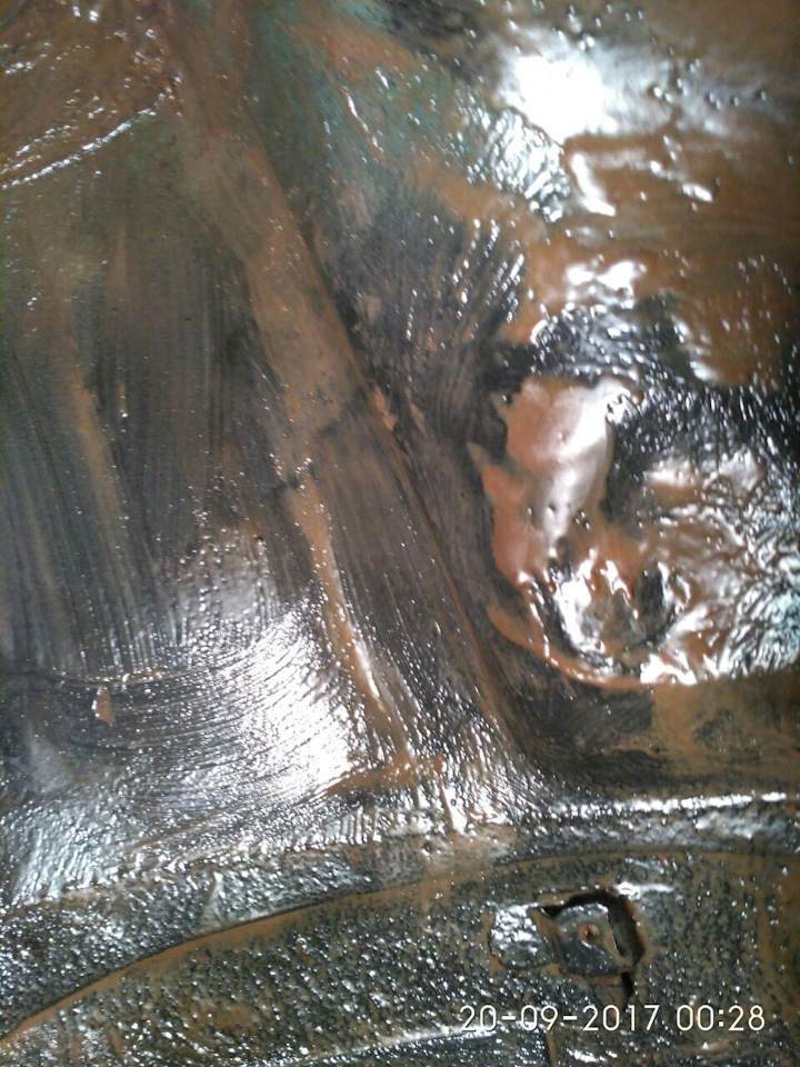

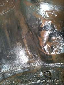

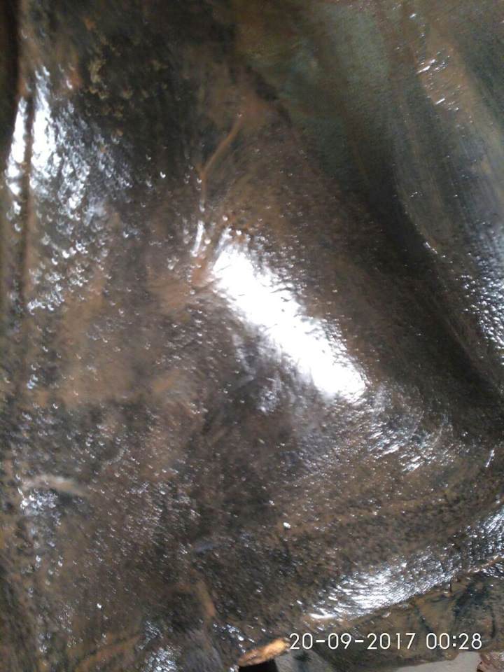

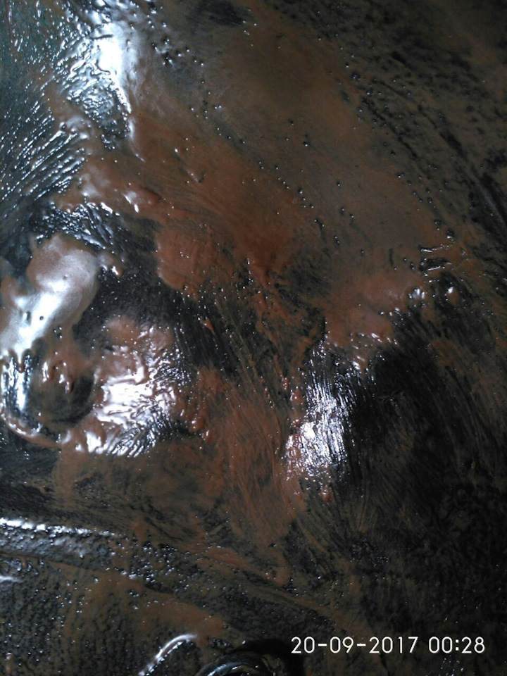

Уже третий месяц медитирую на замечательную статью на драйве про вечный антикор. Кто еще не читал, но интересуется вопросами антикоррозионной защиты - рекомендую к прочтению.
В этой теме хотел бы поделиться парой наблюдений, основанных на личном опыте.
1. Про мастичные составы.

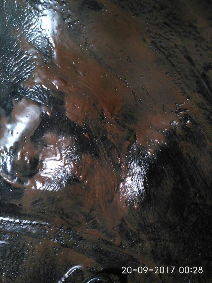

Году эдак в 2014 я обнаружил поверхностную ржавчину в задней левой арке, под пластиковой накладкой, закрывающей трубки бензобака. Взял кордщетку, преобразователь ржавчины (как потом выяснилось - бракованный, а если точнее - это был не преобразователь вообще :) ), счистил ржавчину, где не смог подлезть - преобразовал, после чего закрыл тонким слоем динитрола 479, он же жидкие подкрылки. В этом году, открыв накладку этого же места, обнаружил, что из-под черного динитрола кое-где проглядывают рыжики ржавчины. Рыжики были преобразованы и покрыты антикором из рецепта выше, а вывод я для себя сделал такой - действительно, мастичные составы подвержены растрескиванию, после чего к металлу проникает влага и воздух и начинаются процессы коррозии. Способов защиты вижу два - либо пытаться мазать максимально толстый слой мастики, либо использовать поверх мастики антикоры на основе масла, которые не застывают.
2. Про раст стоп. Впервые я познакомился с этим составом в 2013 году. Тогда взял состав для скрытых полостей и пролил им пороги. Действительно вытекло его довольно много, но даже сейчас металл в радиусе 5-15 см от усилителя порогов в масле. В этом году, при антикоре арок, обнаружил на усилителе порога пятно вздувшейся краски размером примерно с ноготь. Поддел его. Из-под краски на меня смотрела рыжая образцовая ржавчина. Взял тряпку, чтобы стереть грязь и обрабатывать порог, и после 30 секунд работы тряпкой стер ржавчину до блестящего металла. Раст стоп за счет масляного состава проник под повреждение краски, пропитал ржавчину внутри (ржавчина имеет более пористую и рыхлую структуру, нежели металл), после чего ржавчина потеряла контакт с металлом и легко стерлась тряпкой. Тем не менее, в статье действительно написана правда - раст стоп со временем вытекает, и обработку им нужно повторять раз в 1-3 года.
3. Про отработку в качестве антикора. Действительно, если подумать, и специальные масляные антикоры и отработка работают примерно одинаково - покрывают металл и не дают к нему подобраться воде и воздуху. Но у отработки есть 3 существенных, на мой взгляд, минуса. Во-первых, она гораздо гуще раст стопа, следовательно, текучесть ее в скрытых полостях будет не такой высокой. Во-вторых, составы для антикора содержат ингибиторы коррозии, которых точно нет в отработке. И в третьих, отработка сама по себе не безвредна и не полезна для организма человека, а не следует забывать, что испарения летом в жару чего-либо изнутри порогов могут проникать и в салон тоже.
В планах у меня в 2018 году выбрать пару теплых дней и произвести полное покрытие днища и скрытых полостей антикором по указанному выше рецепту. Для этого уже закуплен раст стоп с большим запасом. Напоследок, выкладываю несколько фоток получившегося у меня покрытия задних арок по рецепту выше. Покрытие было сделано месяц назад, проехал с того момента около 200 км, при температуре ниже +10...17 градусов оно становится твердым, причем остается масляно-жирным и от него отваливаются кусками куски грязи и земли. Летом, скорее всего, покрытие разогреется, станет текучим, но надеюсь что останется на арке, зацепившись за поры и неровности металла.

Fritz писал(а):
iron_klg
сколько нужно этого раст-топа чтобы залить пороги изнутри и задние арки обработать?
И чем его задувать, чтобы максимально всю внутреннюю полость порога обработать?
На пороги у меня ушло то ли литр, то ли два литра состава А для скрытых полостей. Не могу вспомнить уже конкретнее :( Зато точно помню, что вылилось его из порогов дофига.
Задувал пневмопистолетом с шлангом 40см на конце и насадкой для разбрызгивания. Но в принципе, можно задувать и шприцом большим с шлангом на конце и какой-нибудь насадкой, чтобы просто в разные стороны брызгал. Еще как вариант видел в продаже шприцы для отсоса масел, здоровые, на 500-1000 мл, ими тоже думаю будет нормально. О качестве "задувки" говорить особо не стоит - достаточно набрызгать состав внутрь порога с минимальным давлением/разбрызгиванием, а дальше он сам пролезет внутри порога. Но если интересует обработка, то сейчас наверное рекомендовал бы смешать раст стоп с пушсалом, тем более рецепт есть.
Fritz писал(а):
iron_klg
ролик о применении различных антикоров, в том числе и раст-стопа
Кольчуга "победила" раст=стоп
Здесь, на мой взгляд, стоит отделять мух от котлет. Я тоже когда-то смотрел и сравнивал подобные ролики. Задача Кольчуги - преобразовать ржавчину. из которой сделать пригодную для покраски и дальнейшей обработки деталь.
Задача раст стопа - остановить процессы коррозии в первую очередь. Он не делает деталь пригодной к дальнейшей обработке (скорее наоборот - на раст стоп не ляжет уже ничего, чтобы обработать его придется долго и нудно смывать). Преобразование уже имеющейся ржавчины - вторичная задача, которая выполняется ингибиторами коррозии.
Также, не стоит забывать, что все (или большинство) преобразователи ржавчины делаются на основе ортофосфорной кислоты, которая требует смывки с металла после "работы", потому что разъедает металл. Я себе купил преобразователь ржавчины SONAX, по отзывам очень хорош, смывки не требует, но я бы никогда не стал бы его забрызгивать в пороги, чтобы защитить от коррозии :)
Также, все преобразователи ржавчины, что мне встречались, по консистенции ближе к воде, чем к маслу, а значит, о ползучести и капиллярном эффекте говорить не приходится.

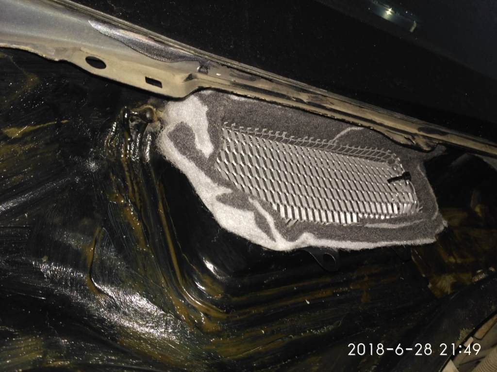

Опробовал описанный выше рецепт на практике.

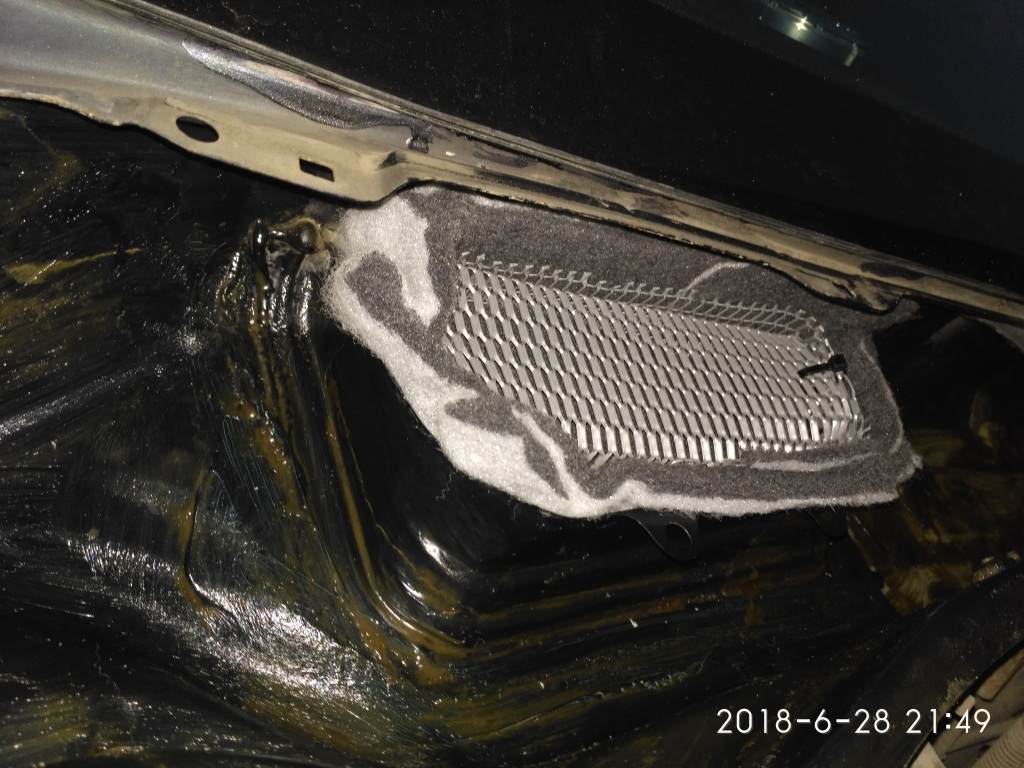

1. При замене стекла разбирал жабо, промазал там внутри все смесью сало+растстоп. Хоть там ржавчины и не было от слова совсем, но перестраховался т.к. вода туда стекает, швы там всякие есть, да и руки чесались. На это же фото попал самодельный предсалонный фильтр (сетка для бамперов + фильтрующий элемент для кухонных вытяжек). Результат на фото
IMG_20180628_214934.jpg [ 267.56 КБ | Просмотров: 16914 ]
Как себя покажет в бою, конечно, судить рано, но за месяц эксплуатации машины "жир" из сала и растстопа неплохо растекся от теплого двигателя и жары, и теперь его видно даже просто подняв капот.
2. В один из прекрасных (нет) дней поехал в городе в автосервис самообслуживания, снял там подъемник, поднял машину и промазал днище по данному рецепту. Все как в статье - днище - более твердое сало 1к4 с раст стопом для днища, внутрянка - жидкое сало, 1к3 с раст стопом. Не успел промазать внешнюю часть порога и закачать в сами пороги и двери - времени не хватило.
В общей сумме ушло около литра сала для днища, около полутора литров сала для полостей и около литра раст стопа.
Много сала для полостей поначалу выливалось мимо, но потом приловчился. Жидкое сало залил в лонжерон через технологические отверстия сзади, много смог залить в заднюю балку опять же через отверстия. Докупил еще 2 литра жидкого сала, в планах в сентябре закачать его в пороги и двери (в двери, скорее всего, буду заливать без снятия обшивки, через дренажные отверстия снизу). Сало для днища при температуре в 25-27 градусов еще более-менее твердое, сало же для полостей при этой температуре очень даже жидкое. Думаю, внутри будет ползать пока будет хотя бы +20.
Небольшой видос того, что получилось
https://yadi.sk/i/O1IerTUx3aYrbB
Ушло 6 часов и все силы - задолбался в край.
Илья.

Спереди - купил 2 хоккейные шайбы и пропилил посередине. Подкладываю их на лапу домкрата при смене резины, и их же бросил под подъемник.
Сзади - так как шайб всего две, то сзади домкратил лапами под штатные места для домкрата, подложив с внутренней стороны усилителя порога плотную и толстую резинку. Таким образом, получилась довольно большая площадь опоры. Поднимал машину минут 20 - искал точки, ставил, пробовал :)
Mangalor писал(а):
Бак промазать сала не хватило? :)
Хватало. Логика такая. Бак можно промазать снизу, но 99% он гнить будет не там, а либо сверху, либо по шву, либо вообще изнутри. Сверху без съема бака хорошо промазать невозможно (для успокоения совести залил между баком и кузовом грамм 400 состава через шприц с трубкой, пусть там ползает).
Но, пока писал этот ответ, пришел к выводу что наверное по шву промазать бак есть смысл :) Хуже не будет, а причин, по которым гнил бы верх бака или кузов над баком, наверное, нет.
