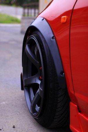

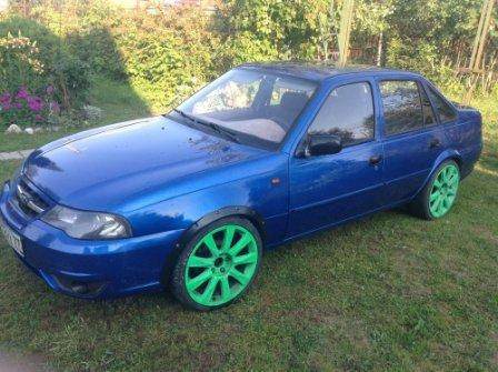

По весне обнаружил рыжики в колесных арках. Антикор обработка (зачистка поверхности, шпаклевка, краска) - понятное дело. Вопрос в том, как максимально качественно и долговечно это сделать?
Оставить просто окрашенную?
Нашел только "расширитель колёсных арок" универсальный или "фендера" и оба предназначены в первую очередь для увеличения арки под вылет нестандартной покрышки. По идее должны защищать кузов от негативного воздействия.
А как насчет коррозии? Одно дело на новом авто стоит который не тронула ржавчина, а другое это уже на старый металл, хоть и гнили нет и дыр, но все же. Не пойдет ли под накладками рыжик и ржавчина? Так хоть "на воздухе" все видно, а так нет.
И еще один минус - это колхозность авто. Лично я готов потерпеть эстетические неудобства в обмен на максимальную сохранность машинки.
Кто-нибудь, что-то подобное делал и какой лучше способ в борьбе с "рыжиками"?
И еще: какие материалы и средства лучше использовать для таких работ?
Спасибо за ответы.
P.S. Самое главное забыл. Опыта починки авто нет, гаража нет, даже места рядом с домом мало. Посему совет прошу относительно того, что машинку отдам жестянщику "в гаражи".

СообщениеДобавлено: Чт апр 11, 2019 9:04 pm
Сообщения: 1581
Машина: Тойота Карина Е
Будет еще хуже.
Под ними будет копится вся грязь и соль
