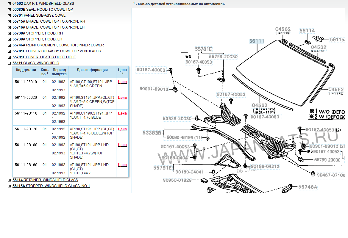

Так у нас кузов же 190, а лобовое от 191?
Безымянный.png [ 169.44 КБ | Просмотров: 6043 ]
есть кузова AT190-AT191... это Carina.
есть кузова АТ190L-AT191L....ST191L,CT191L это Carina Е, Corona, Caldina.
буковка "L" решает.

У меня в оригинальном катологе даже нет с буквой L. На фотке выше глянь которое смотреть.

У меня в оригинальном каталоге все норм.
Изображение]
вобщем просто не на ту карину стекло куплено
