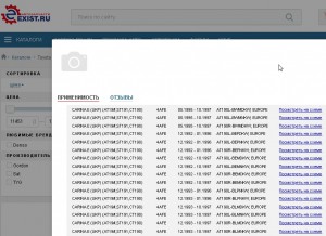

В России - да:
https://www.exist.ru/Price/?pid=EED0172 ... Cat=Toyota
https://www.exist.ru/Price/?pid=659014D ... Cat=Toyota
https://www.exist.ru/price.aspx?Sr=15&C ... 0467-07091

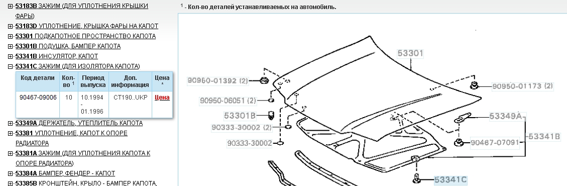

Скриншот 24-01-2022 234741.jpg [ 47.74 КБ | Просмотров: 8873 ]
Скриншот 24-01-2022 235115.jpg [ 304.9 КБ | Просмотров: 8873 ]
Скриншот 25-01-2022 000749.jpg [ 216.13 КБ | Просмотров: 8873 ]

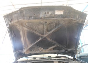

СообщениеДобавлено: Вт янв 25, 2022 12:25 pm
Сообщения: 1609
Двигатель: 4A-FE, Bosh

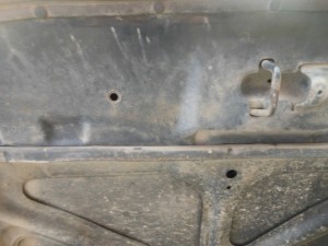

интересно, для чего это квадратное отверстие?

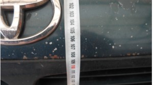

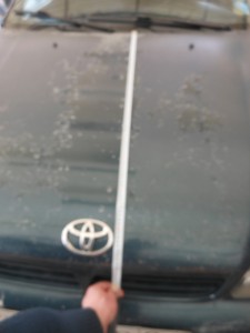

Длинна разная(у рестайла клюв длиннее на 1.5 см +/-)
СообщениеДобавлено: Ср фев 02, 2022 12:24 am
Сообщения: 4547
Даже так :du_ma_et:

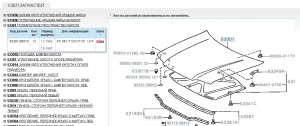

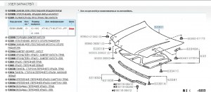

а каталожные номера одинаковые, что рест , что дорест - 53301-05010
СообщениеДобавлено: Ср фев 02, 2022 11:25 pm
Сообщения: 4547
Завтра обязательное сфоткаю и замерю, собирался сегодня, да не получилось...
Добавлено спустя 13 минут 8 секунд:
На счёт рестайла и дорестайла не смотрел, как бы UKP от JPP номерами отличаются а рисунком нет...
Скриншот 02-02-2022 223230.jpg [ 301 КБ | Просмотров: 8469 ]
Скриншот 02-02-2022 223237.jpg [ 317.83 КБ | Просмотров: 8469 ]

СообщениеДобавлено: Пт фев 04, 2022 12:05 am
Сообщения: 4547
Не знаю, получилось наверное немного коряво :?
Скриншот 03-02-2022 224708.jpg [ 289.42 КБ | Просмотров: 8382 ]
Скриншот 03-02-2022 224639.jpg [ 312.64 КБ | Просмотров: 8382 ]
Комментарий к файлу: У меня круглое
Скриншот 03-02-2022 224732.jpg [ 322.72 КБ | Просмотров: 8382 ]
Комментарий к файлу: Не совсем по центру, эмблема мешает...
Скриншот 03-02-2022 224757.jpg [ 216.85 КБ | Просмотров: 8382 ]
Комментарий к файлу: как-то так...
