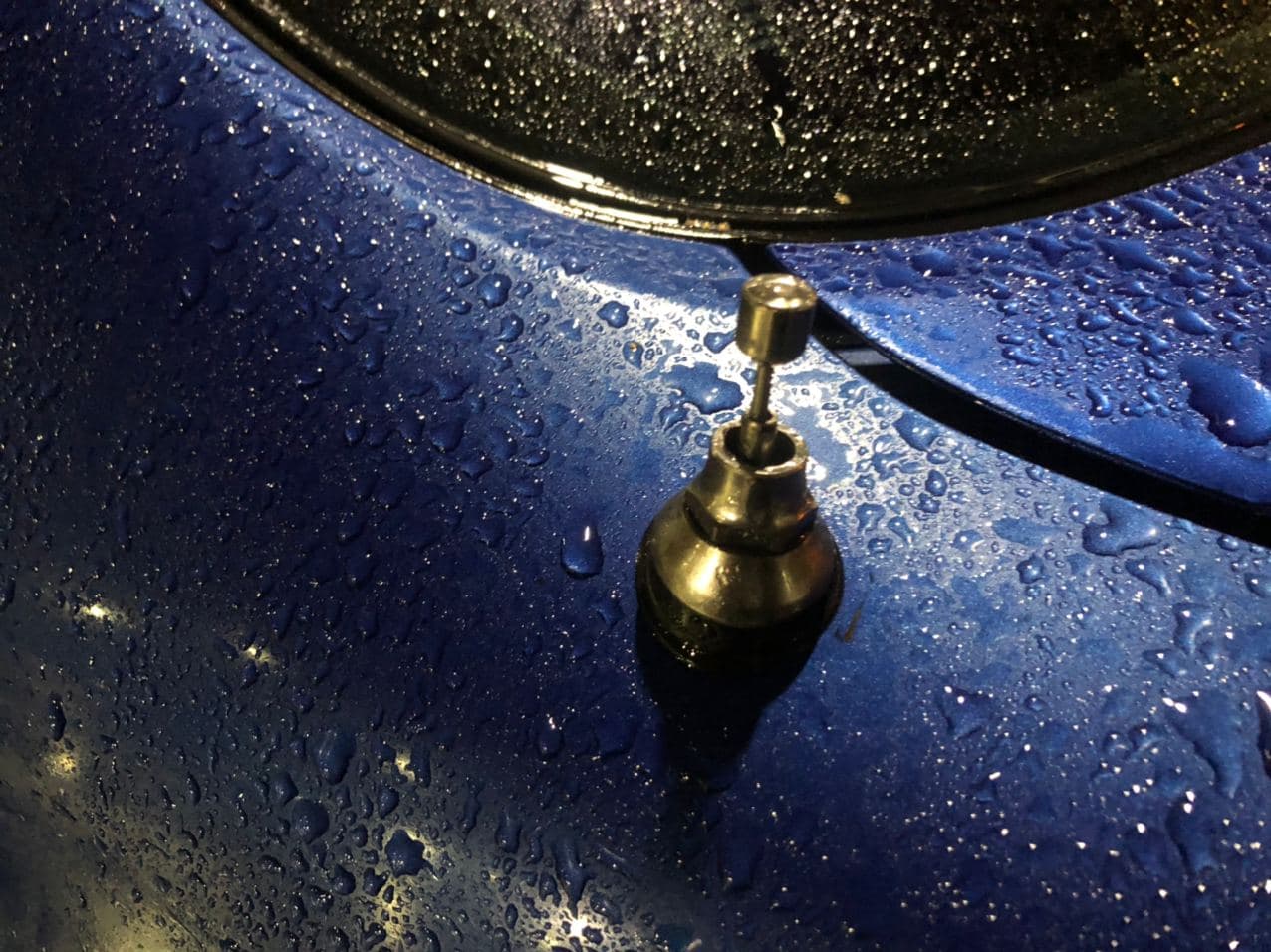

Доброго времени суток. Буду краток, название темы в принципе говорит за себя) При повороте ключа автоматически поднимается антенна возле багажника, так же опускается когда достаешь ключ с зажигания. Думаю вы это сами знаете :) А знаете ли вы, как ее отключить? Я радио не пользуюсь, это дело (антенна) носит декоративный характер. Но вот пришла зима, холода, заморозки. Имеет место быть поломки, засорения, на прошлой неделе ударил лютый холод и теперь не всегда она заходит до конца. :bet_ment:
Комментарий к файлу: Виновник темы на форуме :)

Самое элементарное, отцепть фишку/провода от моторчика антены.

Это понятно что нужно что-то отцепить чтобы не питался моторчик, где эту «фишку» найти? Сняв обшивку багажника, я увидел, что антена находится в полости что ли(не знаю как описать). И вот там никаких проводов ведущих к антенне не видно :ne_vi_del:

Быть этого не может.Фишка именно там.Либо антенна не родная и уже наколхозили.

У меня антенна выезжает только при включении магнитолы. Рестайлинг, англичанка.
Чтобы антенна и в этом случае не выезжала, я поставил кнопку в разрыв провода, который идёт от магнитолы на антенну. Теперь выезжает только тогда, когда я захочу)
Кнопку установил вместо заглушки рядом с рычагом КПП
