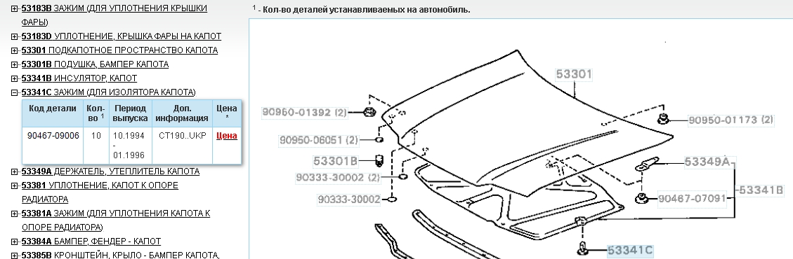

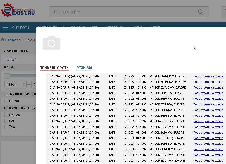

В России - да:
https://www.exist.ru/Price/?pid=EED0172 ... Cat=Toyota
https://www.exist.ru/Price/?pid=659014D ... Cat=Toyota
https://www.exist.ru/price.aspx?Sr=15&C ... 0467-07091
Скриншот 24-01-2022 234741.jpg [ 47.74 КБ | Просмотров: 8757 ]
Скриншот 24-01-2022 235115.jpg [ 304.9 КБ | Просмотров: 8757 ]
Скриншот 25-01-2022 000749.jpg [ 216.13 КБ | Просмотров: 8757 ]

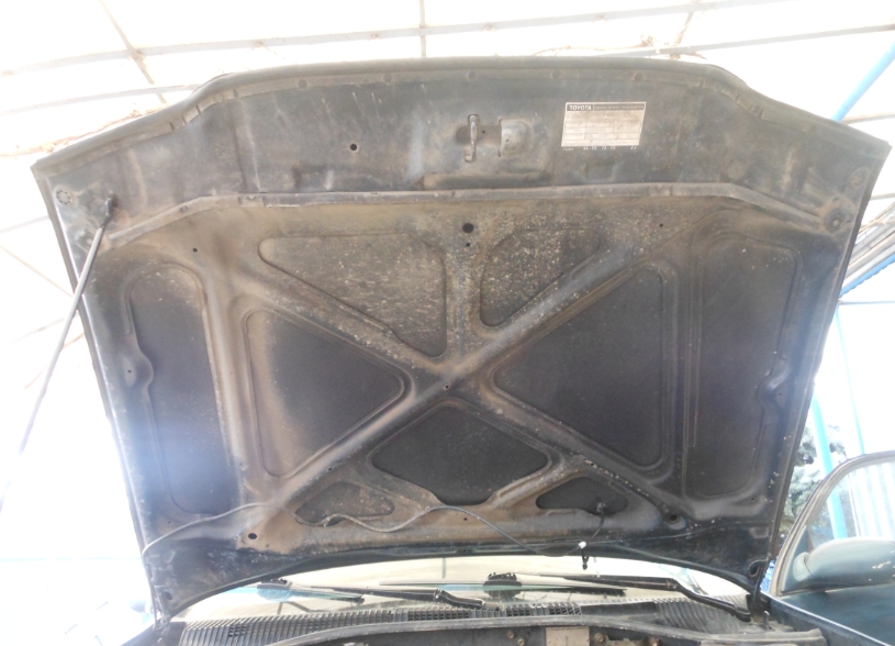

СообщениеДобавлено: Вт янв 25, 2022 12:25 pm
Сообщения: 1609
Двигатель: 4A-FE, Bosh
интересно, для чего это квадратное отверстие?

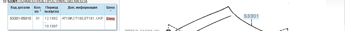

а каталожные номера одинаковые, что рест , что дорест - 53301-05010

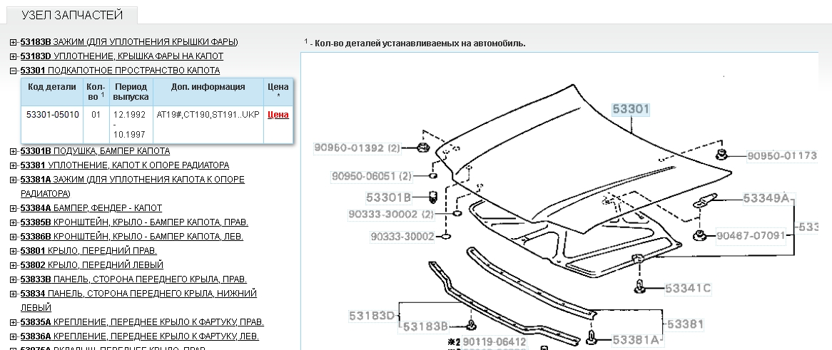

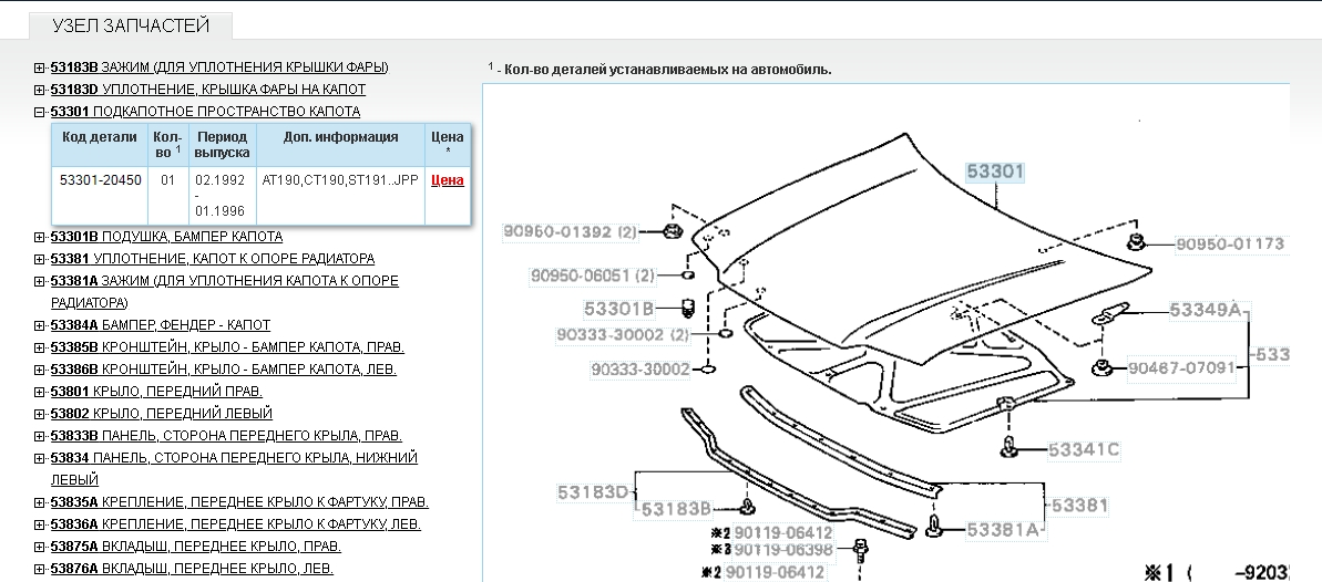

Добавлено спустя 13 минут 8 секунд:
На счёт рестайла и дорестайла не смотрел, как бы UKP от JPP номерами отличаются а рисунком нет...

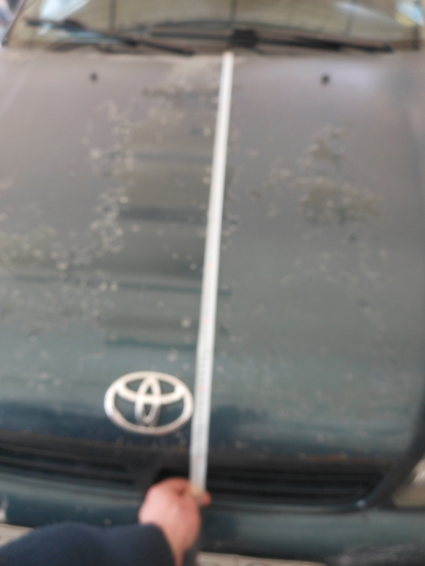

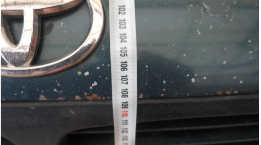

СообщениеДобавлено: Пт фев 04, 2022 12:05 am
Сообщения: 4536
Azamat_630 писал(а):
Завтра обязательное сфоткаю и замерю
Не знаю, получилось наверное немного коряво :?
Скриншот 03-02-2022 224708.jpg [ 289.42 КБ | Просмотров: 8266 ]
Скриншот 03-02-2022 224639.jpg [ 312.64 КБ | Просмотров: 8266 ]
Комментарий к файлу: У меня круглое
Скриншот 03-02-2022 224732.jpg [ 322.72 КБ | Просмотров: 8266 ]
Комментарий к файлу: Не совсем по центру, эмблема мешает...
Скриншот 03-02-2022 224757.jpg [ 216.85 КБ | Просмотров: 8266 ]
Комментарий к файлу: как-то так...
Скриншот 03-02-2022 224847.jpg [ 155.28 КБ | Просмотров: 8266 ]
