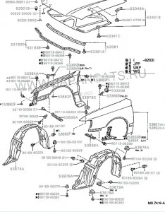

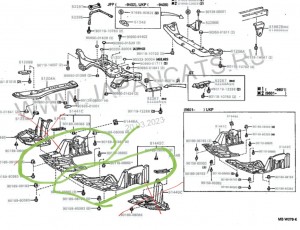

СообщениеДобавлено: Ср мар 22, 2023 8:29 am
Сообщения: 4438
Чую мы о разном говорим) я имею ввиду короткую защиту двс и обычные подкрылки коих много. Есть даже китайские.
Screenshot_20230320-155229_Chrome.jpg [ 252.18 КБ | Просмотров: 2127 ]
Screenshot_20230320-155357_Chrome.jpg [ 322.66 КБ | Просмотров: 2127 ]

Здравствуйте,
Вы реально мне помогли.
Ищутся элементы 51449 и 51448, которые перечеркнуты красным цветом на втором фото.
Как то я не смог найти в каталогах именно такую картинку.
К сожалению, на farpost они отсутствуют в нормальном состоянии.
