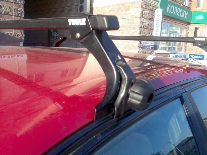

Хм......Рэйлинги на лифтбэк......никогда не встречал. Теоретически конечно возможно. Раньше в Питер одна контора таскала из Польши рейлинги для 12-х ТАЗов, сейчас ужет нет. Но Польша от вас не далеко :wink: , либо на разборках возьми рейлинги от небольшой машинки,т.к. от универсала Карины не встанут (слишком длинные) :wink:
Надо сделать усиление в крыше, в местах крепления рэйлингов, снимать обшивку,сверлить, сам понимаешь. Ну и если у тебя все получится, сможешь возить на крыше отсилы кг 50 груза.
Есть другой путь. Не заморачивться с рэйлингами, а поставить обычный багажник на водостоки, только тот, который подходит на Карину Е ессно))))), сразу скажу, от ТАЗа не встанет :wink:
В стандартном варианте длина поперечины 106 см, ты можешь поставить и поболее, чтобы возить три вела и катамаран ( 135-150 см)
Я на своем багажнике вожу 120 кг груза легко :wink:

вот так выглядит багажник на каринах

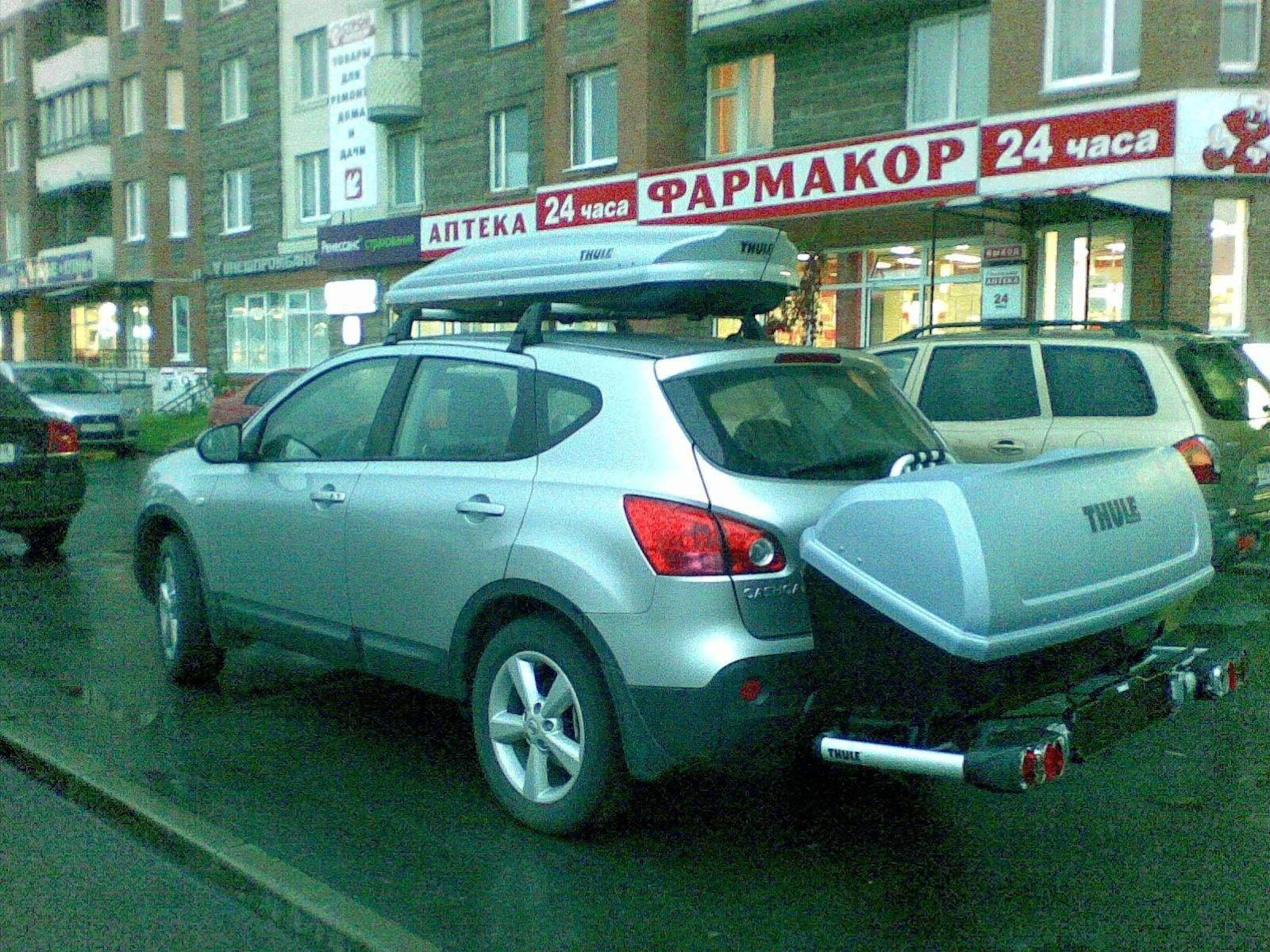

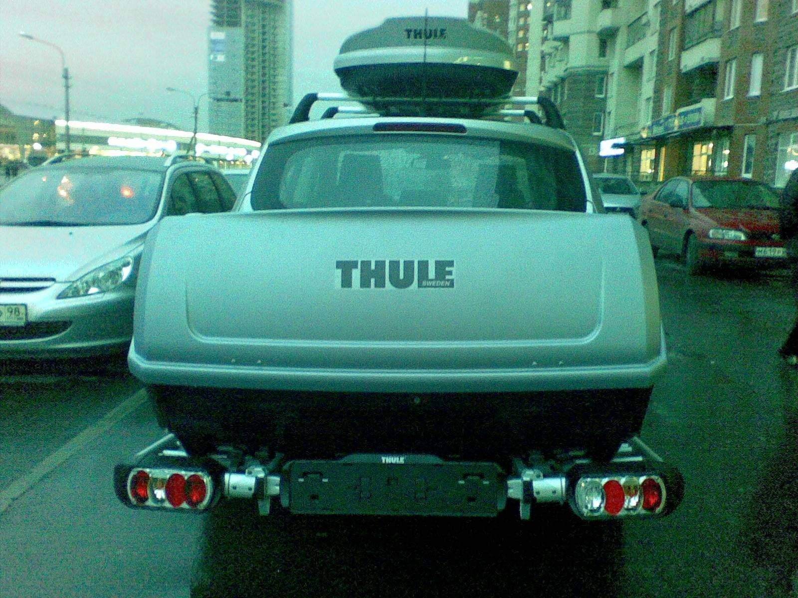

А еще велы можно возить на фаркопах, на специальных креплениях.
Вот, у примеру, недавно я такую штуку ставил на кашкай. Только сзади у него на велокреплении стоит бокс, его мона снять и поставть три вела

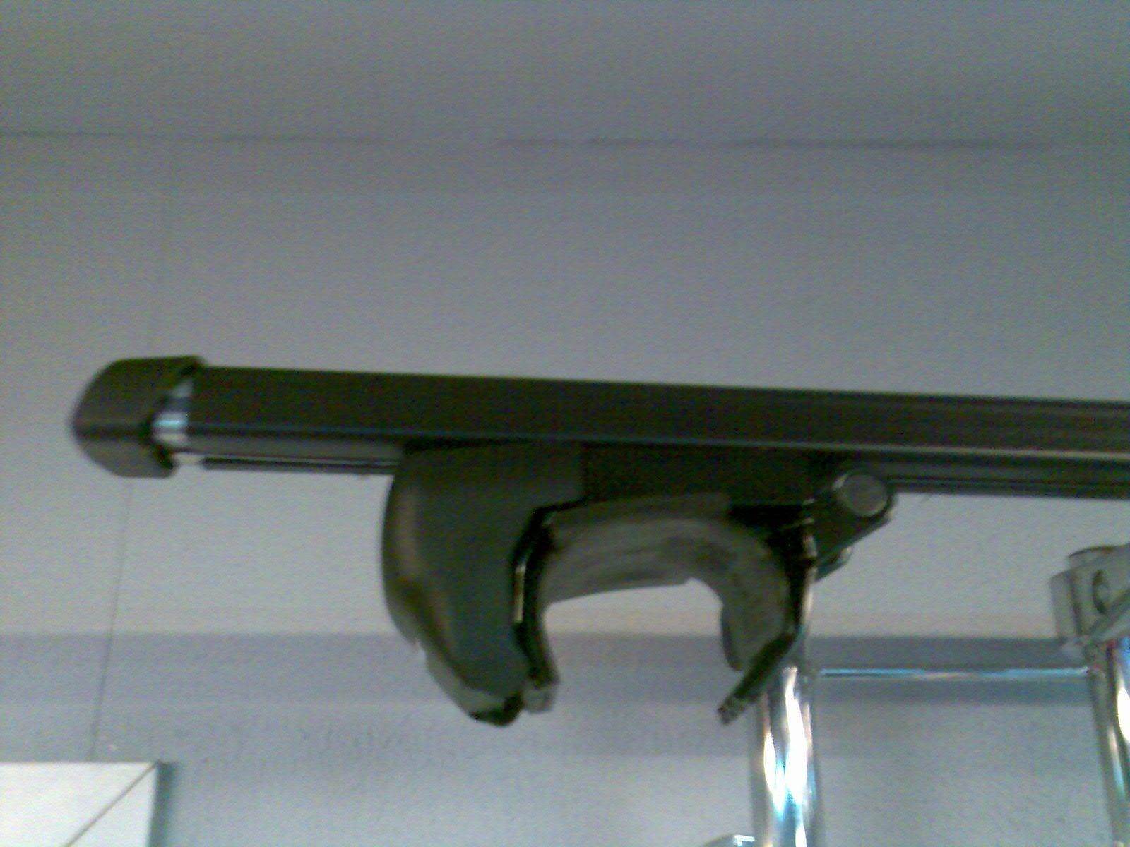

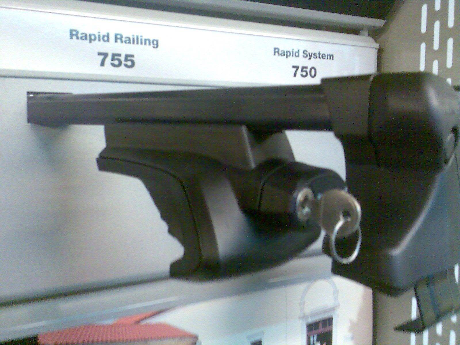

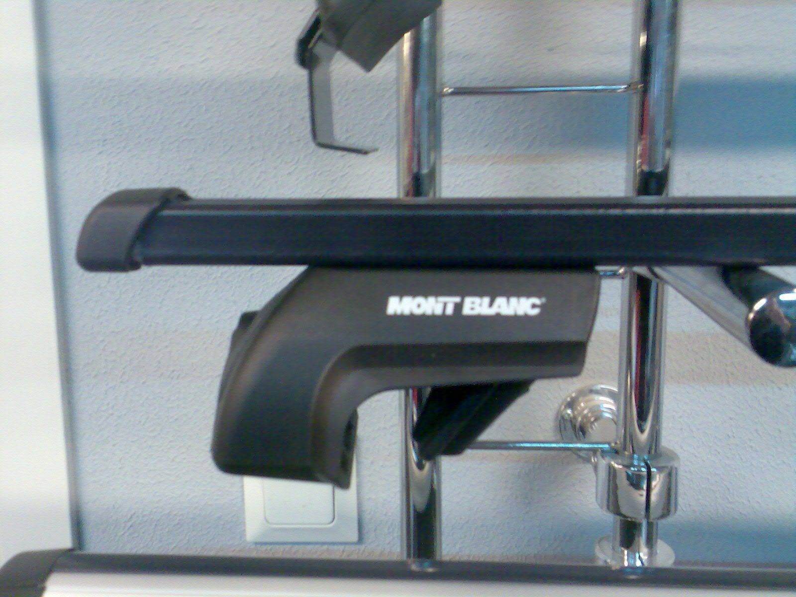

"Gothmog" тебе подойдут те что на последнем фото, я видел хетч с такими, и как раз с двумя велосипедами на них))

На последнем фото, однако, багажник можит и ТУЛЕ, но багажник от 8ки ТАЗА, однако выглядит почти одинаково с ним. Вся разница в верхнем креплении, там всё жостко, без шарнира. Цена вопроса 650 р.
На рейлинги тоже встать должно.
Да, забыл самое главное. Багажник звать "Муравей".)
Выглядит то также, но есть пару "но":
1) скоба, которая цепляется за водосток, имеет загиб под 90 градусов, а не как у Туле закругленный. В следствие чего, и даже скорее всего, может "слететь" нафихх вместе с грузом
2) Основание опоры просто окрашено, а с уплотнительной резинкой ее устанавливать на водосток почти нереально, не влезет.
У Туле основание опоры покрыто полимером, что не дает царапать внутреннюю поверхность водостока
Со всем этим вы можете не соглашаться, но хотя бы прислушайтесь к мнению лучшего специалиста по багажным системам в СПб, т.е. ко мне :)

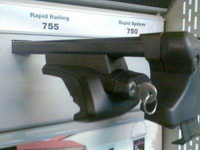

CRIMSON писал(а):
На рэйлинги можно ставить любой отечественный багажник, это ж тебе не водосток :wink: Только у них конструкция совсем другая.
А вот здесь чуть подробней можно? Любой - это какой? Я в продаже видел только с креплениями на водостоки...
4A-FE LB 1,6л 95г сарай, англичанка
СообщениеДобавлено: Вт мар 17, 2009 4:34 pm
Зарегистрирован: Сб май 31, 2008 10:59 am
Сообщения: 529
Откуда: SPb, Просвет, Старая Деревня
Я же писалъ....... что водостоки и рэйлинги это разные вещи))))
Ищи багажник, который крепится на РЭЙЛИНГИ!!!!!
Фото029.jpg [ 283.37 КБ | Просмотров: 23075 ]
Фото031.jpg [ 335.68 КБ | Просмотров: 23073 ]
Фото032.jpg [ 380.14 КБ | Просмотров: 23073 ]
