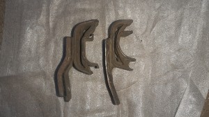

Всем доброго времени!
Carina e 1995 мкпп, без кондиционера.
Поставил новый радиатор stellox 10-25061-sx, а крепление родное к нему не подходит. У меня захват сверху радиатора полу круг, а на новом с одной стороны овал, с другой под 90 градусов. Облазил elcats и интернет магазины, под этот радиатор не нашёл крепёж. Зашёл на сайт stellox, а там база tecdoc запоролена. Поэтому подскажите артикул верхнего крепления для этого радиатора, может кто ставил? Или у кого есть доступ к базе stellox.

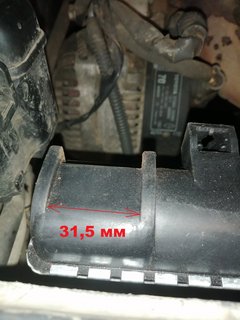

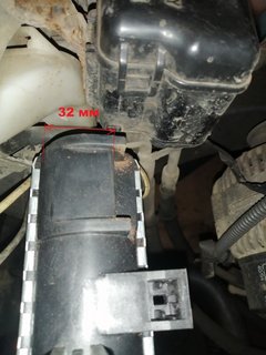

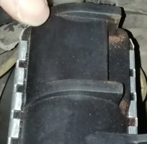

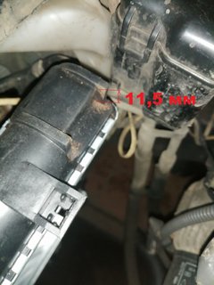

Промерил размеры под крепление, Faranos какие у вас размеры?

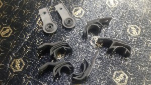

Сообщения: 4383
Да, размеры примерно такие же. У меня их две, одна точно с карины е, вторая не помню, она кривая какая то и чуть отличается
