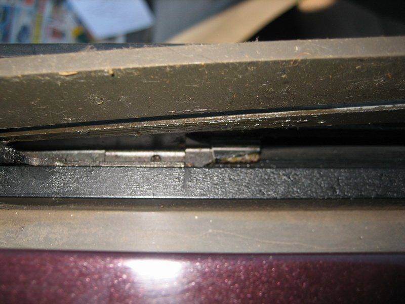

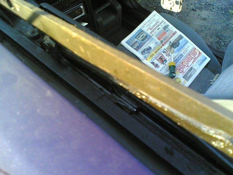

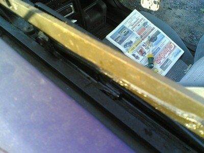

Решился наконец разобраться с люком! Не работал с момента покупка машинки!!! Проблема в том что люк поднимается вверх, а обратно опускается только одна сторона, вторая остается в верхнем положении! Разобрал и снял обшивку потолка и достал без проблем!!! Потом снял само стекло люка и увидел следующее:
оказалось, что лопнула деталь, которая двигается по направляющим и поднимает либо опускает люк! Разлом видно на фото Люк-2. Причина нашлась, теперь встал вопрос в определнеии детали, которую нужно заменить! По картинке на EXIST я больше склоняюсь к тому что это деталь 63224 но сильно не уверен.
Может кто из форумчан разбирался с люком и знает его устройство, помогите определить номер детали!!! Придется заказывать в москву или эмираты, не хотелось бы заказать "не то". Нормальных фото нет, сел цифровик на самом интересном месте.
Комментарий к файлу: при положении люка открыто вверх
люк-1.jpg [ 148.28 КБ | Просмотров: 34502 ]
Комментарий к файлу: При опускании механизма вниз
люк-2.jpg [ 142.33 КБ | Просмотров: 34603 ]

скорей всего номер твоей детальки 63233-05010 правая, 63234-05010 левая (Направляющая люка цена 33$) а тот номер что ты написал это Трос люка

Вообщем, сегодня пол дня ковырялся с люком. Как разбирал и собирал расскажу позже, деталь ломаную поменяли кое как. Теперь возникло несколько вопросов:
1). не понятно почему люк закрывается не равномерно, т.е. левая сторона обгоняет правую!
2). Стала постоянно пищать сигнализация о не закрытом люке, принцип ее работы не понятен!
3). Не понятен алгоритм работы люка: нажимаю кнопку UP - люк поднимается, нажимаю DOWN - люк опускается и сразу без остановки убирается под крышу. в обратном направлении такая же фигня, т.е. сразу подниматься начинает. Поймать положение закрыто сложно!
Владельцы Карин с люком, подскажите мне по этим вопросам!

1 надо посмотреть регулировки тросика Может какой и подтянуть надо или сравнить со старым по длине.
2 посмотри кнопочку котую нажимает люк при закрытии.
3 Скорее всего из-за той кнопочки которая не подает сигнал о закрытии
