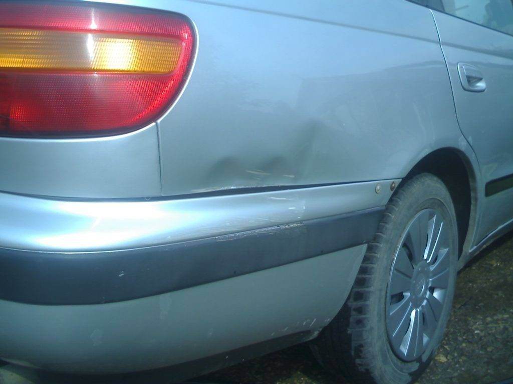

Новую тему создавать не стал, так что пишу в первой подходящей по смыслу.
Вопрос на сколько геморойно избавиться от этой вмятины?
И как потом красить элемент?
(интересуюсь с целью избежать развода мастерами)
Мнений много разных слышал от знакомых "специалистов", начиная от толстенного слоя шпаклевки (которая потом может треснуть), до замены самого крыла :shock:
В качестве наглядного пособия фотки вмятины :D

СообщениеДобавлено: Вт авг 04, 2009 3:58 pm
Сообщения: 3941
Откуда: МО, г. Серпухов
дернуть обратным молотком и зарихтовать. Шпаклей уже просто заровнять до идеала нужно будет (тонким слоем)
СообщениеДобавлено: Вт авг 04, 2009 4:00 pm
Silence... писал(а):
обратным молотком
Зачем обратным? дыру сверлить...
Там изнутри подлезается.
СообщениеДобавлено: Вт авг 04, 2009 4:03 pm
Сообщения: 1534
Откуда: Москва, Солнцево
Репутация: 30 [ ? ]
Из нутри через брусочек нежно выстукивается)
Но предварительно пальчиками с небольшим усилием выталкивается) нужно просто знать куда приложить) оно само вылезет)
Все дело в ребрышке :) Оно за собой потянуло остальные вмятинки :)
Красить по желанию) если предварительно погреют то ничего не осыпется :wink:

СообщениеДобавлено: Вт авг 04, 2009 4:06 pm
Сообщения: 497
Да уж :D обратным молотком это слабо представляется :D
А там изнутри ничего крылу в этом месте не крепится? Я эту вмятину изнутри никак не смог найти :o
И все таки еще раз повторюсь, на сколько геморойно это сделать жестянщику?
сколько будет стоить (примерно) в Москве/Питере ?
Как красить?

СообщениеДобавлено: Вт авг 04, 2009 4:11 pm
Сообщения: 1534
Репутация: 30 [ ? ]
Как красить?
Гемороя тут нет, все в досягаемости.
В москве от 3 рублей будет стоить.
Красить куском по полоску на крыле, тогда не буит перехода видно :)
Хотя и пятном мальнуть можно) смотря какой маляр попадется)
Сообщения: 3941
это уже колхозно-сиротский вариант, далекий от идеала. Если вмятинко достаточно старенькая, то "хлопуна" даст. Да и вообще. Красить и обрабатывать в любом случае нужно, ибо после выстукивания ржавко полезет и гнить начнет. А у Карин вообще эти места сами по себе слабые%)
