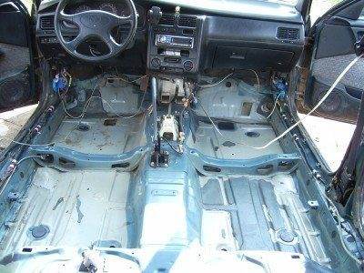

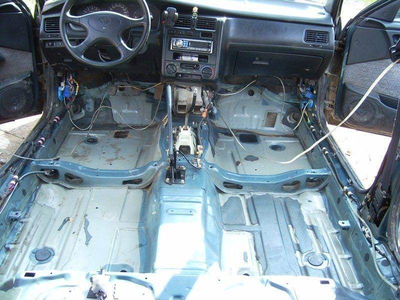

2. Дальше были вынуты сидения, снят ковер. Сразу стало ясно откуда столько шуму, половину заглушек не было на месте, все было мокро, ковер был вымочен насквозь, точнее как бы такая дополнительная подкладка из войлока под ногами передних пассажиров, со стороны салона ковер был сухой. Пришлось отодрать и выбросить все эти накладки.
3. Не хотел снимать штатную проклейку, тк она не так уж и плоха, но видимо от сырости она вся отошла и клеить новую поверх нее было не серьезно, тк все бы сразу отвалилось, штатная просто снималась рукой
Поэтому пришлось на полу ее полностью снять
Пол был полностью очищен, вымыт, и обезжирен ацетоном.
