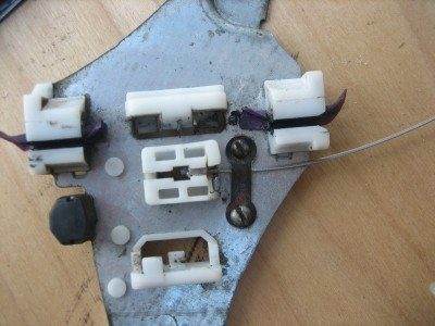

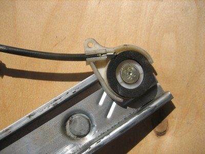

Разобрал я свой стеклоподъемник! Сначала обнаружил что вылетел трос из паза, белая пластмасса видимо оттуда!!! Дальше хотел просто закрепить трос, но обнаружилось что один из них "зажевало" в барабане(кстати их два троса - на верхнее направление и на нижнее). Решил что буду менять один трос. Кое как нашел от велосипеда но чуть тоньше, но на барабан наматывается нормально! Завтра буду доделывать всю конструкцию.
IMG_1969.jpg [ 155.65 КБ | Просмотров: 17268 ]
IMG_1973.jpg [ 154.52 КБ | Просмотров: 17269 ]

Трос один, просто его концы с разных сторон входят в барабан. Скорее всего, не зажевало, просто трос, оборвавшись, полностью намотался с обеих сторон.
Только я не понял второй научно-фантастической фотографии. А куда делся фиксатор планки стекла? Он должен был быть наклёпан в середине троса! Или это он и есть, но трос в этом месте оборвался? не очень похож, правда... Тогда чего нарисовано такое железное на фоте 1? Или есть карины, у которых трос подъёмника состоит из 2 частей?
Я догадываюсь, что произошло.
Трос порвался снизу под фиксатором держателя стекла (при этом почему-то место обрыва ровное, обычно обрыв "махрится"). Произошло это при попытке полностью опустить стекло. освобожившийся в обрыве трос полностью накрутился на барабан, и количество витков превысило 5. Барабан почти забился.
Потом аффтар попытался поднять стекло. Оно поднялось и застряло.
CARINA E(UKP), 4A-FE не LB, AT19#, ST191, CT190, AT190, автомат, слева, POUNDS, GL, EUROPE, 04/1995, цвет 742

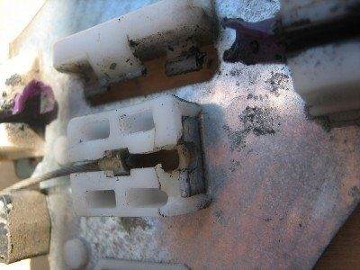

Победил я подъемник!!! Со старого троса спилил бобышку, потом обжал и пропаял! Дополнительно укрепил место крепления на "креплении стекла" металлической скобкой(на фото). Все работает :roll: Буду тестировать теперь!
Комментарий к файлу: Дополнительное крепление тросика, т.к. стандартное крепление уже сломано
IMG_1976-2.jpg [ 166.19 КБ | Просмотров: 17299 ]

СообщениеДобавлено: Пт июл 25, 2008 6:39 pm
Зарегистрирован: Пн июл 21, 2008 10:34 am
Сообщения: 219
Откуда: Самара
Соединение получилось с запасом по прочности...
