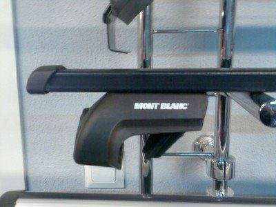

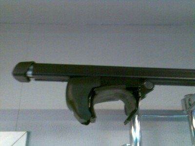

вот так выглядит багажник на каринах
Добавлено спустя 6 минут 44 секунды:

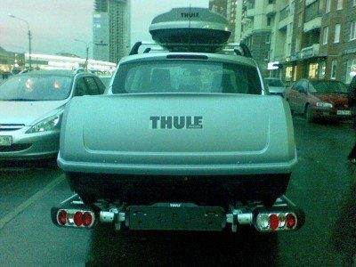

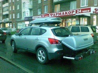

А еще велы можно возить на фаркопах, на специальных креплениях.
Вот, у примеру, недавно я такую штуку ставил на кашкай. Только сзади у него на велокреплении стоит бокс, его мона снять и поставть три вела
б3.JPG [ 56.32 КБ | Просмотров: 22721 ]
кашкай1.JPG [ 371.42 КБ | Просмотров: 22691 ]
кашкай2.JPG [ 303.63 КБ | Просмотров: 22678 ]

"Gothmog" тебе подойдут те что на последнем фото, я видел хетч с такими, и как раз с двумя велосипедами на них))

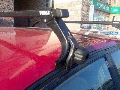

На последнем фото, однако, багажник можит и ТУЛЕ, но багажник от 8ки ТАЗА, однако выглядит почти одинаково с ним. Вся разница в верхнем креплении, там всё жостко, без шарнира. Цена вопроса 650 р.
На рейлинги тоже встать должно.
Да, забыл самое главное. Багажник звать "Муравей".)
4A-FE LB 1,6л 95г сарай, англичанка
СообщениеДобавлено: Пн мар 16, 2009 8:32 pm
Зарегистрирован: Сб май 31, 2008 10:59 am
Сообщения: 529
Откуда: SPb, Просвет, Старая Деревня
Выглядит то также, но есть пару "но":
1) скоба, которая цепляется за водосток, имеет загиб под 90 градусов, а не как у Туле закругленный. В следствие чего, и даже скорее всего, может "слететь" нафихх вместе с грузом
2) Основание опоры просто окрашено, а с уплотнительной резинкой ее устанавливать на водосток почти нереально, не влезет.
У Туле основание опоры покрыто полимером, что не дает царапать внутреннюю поверхность водостока
Со всем этим вы можете не соглашаться, но хотя бы прислушайтесь к мнению лучшего специалиста по багажным системам в СПб, т.е. ко мне :)

CRIMSON писал(а):
На рэйлинги можно ставить любой отечественный багажник, это ж тебе не водосток :wink: Только у них конструкция совсем другая.
А вот здесь чуть подробней можно? Любой - это какой? Я в продаже видел только с креплениями на водостоки...
СообщениеДобавлено: Вт мар 17, 2009 4:34 pm
Сообщения: 529
Я же писалъ....... что водостоки и рэйлинги это разные вещи))))
Ищи багажник, который крепится на РЭЙЛИНГИ!!!!!
