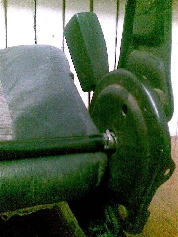

Автор:  Николаи4 [ Чт апр 08, 2010 12:17 pm ]
ну я разбирал буквально вчера (лечил спинку)
там трубка соединяет поворотные механизмы воот
Комментарий к файлу: это уже со снятой трубкой
Фото009.jpg [ 69.33 КБ | Просмотров: 6629 ]
Комментарий к файлу: эту трубку снять довольно трудно нужно отвести в крайнее положение и с силой вывести ее с шлицов, потом с другой стороны...
Фото010.jpg [ 65.12 КБ | Просмотров: 6628 ]
Комментарий к файлу: у меня проблема была в том что сорвало шлицы с одной стороны, решением стало воткнуть подобие щайбочки (когда раберешь то поймешь что я мею ввиду)
Фото013.jpg [ 73.95 КБ | Просмотров: 6630 ]
