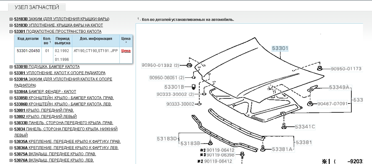

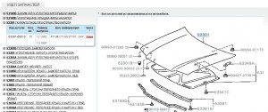

Доброго всем вечера.
Подскажите пожалуйста (поиск не помог), какие есть отличия, кроме значка Тойота, между капотами до 1994 и после?
Взял после ДТП по дурости капот рестайл, хотя мне уже говорят, что отремонтируют имеющийся дорестайл.
В связи с этим встало 3 вопроса:
1. Взаимозаменяемы ли они, если всё-таки не сделают мой дорестайл?
2. Подходит ли внутренняя обшивка с рестайла на дорест?
3. Если обшивка подходит, то как снимать клипсы или они одноразовые (если да, то реально ли такие купить)?
Заранее спасибо всем, кто поможет.

В России - да:
https://www.exist.ru/Price/?pid=EED0172 ... Cat=Toyota
https://www.exist.ru/Price/?pid=659014D ... Cat=Toyota
https://www.exist.ru/price.aspx?Sr=15&C ... 0467-07091

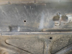

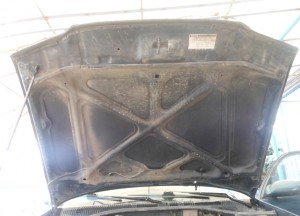

интересно, для чего это квадратное отверстие?

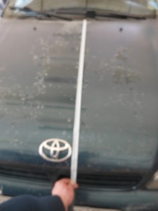

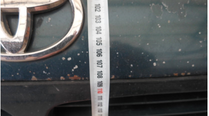

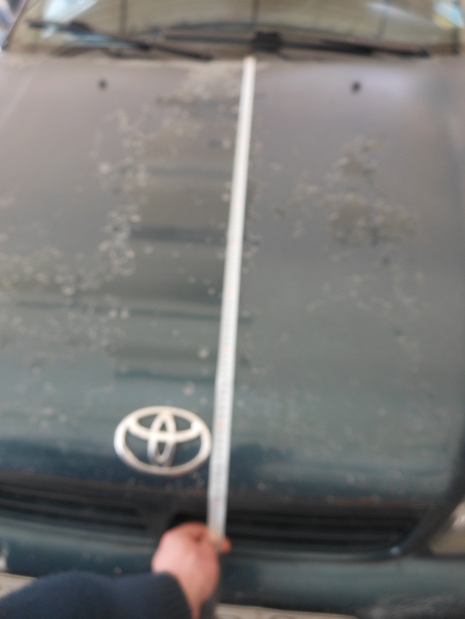

Длинна разная(у рестайла клюв длиннее на 1.5 см +/-)

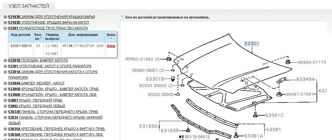

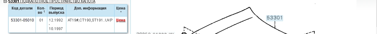

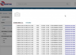

а каталожные номера одинаковые, что рест , что дорест - 53301-05010
СообщениеДобавлено: Ср фев 02, 2022 11:25 pm
Сообщения: 4547
Завтра обязательное сфоткаю и замерю, собирался сегодня, да не получилось...
Добавлено спустя 13 минут 8 секунд:
На счёт рестайла и дорестайла не смотрел, как бы UKP от JPP номерами отличаются а рисунком нет...

тогда получается отличие не в рест и дорест, а в япония и европа. Но , большие сомнения что есть различие

Сообщения: 4547

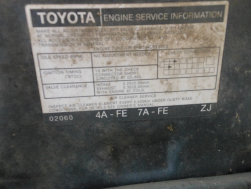

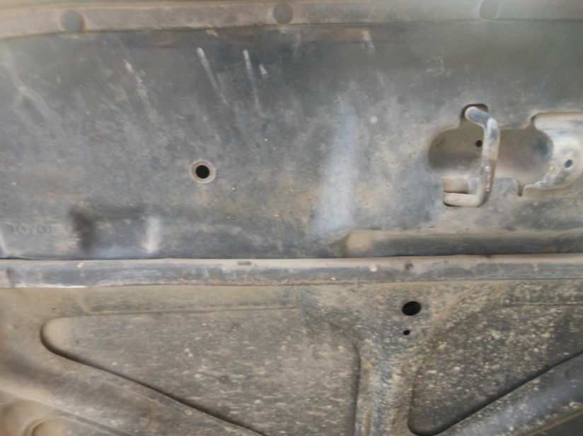

Не знаю, получилось наверное немного коряво :?
Скриншот 03-02-2022 224708.jpg [ 289.42 КБ | Просмотров: 8367 ]
Скриншот 03-02-2022 224639.jpg [ 312.64 КБ | Просмотров: 8367 ]
Комментарий к файлу: У меня круглое
Скриншот 03-02-2022 224732.jpg [ 322.72 КБ | Просмотров: 8367 ]
Комментарий к файлу: Не совсем по центру, эмблема мешает...
Скриншот 03-02-2022 224757.jpg [ 216.85 КБ | Просмотров: 8367 ]
Комментарий к файлу: как-то так...
Скриншот 03-02-2022 224847.jpg [ 155.28 КБ | Просмотров: 8367 ]
