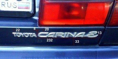

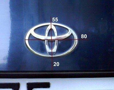

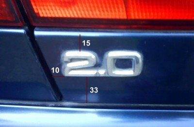

СообщениеДобавлено: Ср июл 14, 2010 10:11 am
Сообщения: 6128
размеры
Комментарий к файлу: крышка багажника
DSC00328.jpg [ 198.82 КБ | Просмотров: 7537 ]
Комментарий к файлу: 2.0
DSC00327.jpg [ 158.87 КБ | Просмотров: 7534 ]
Комментарий к файлу: Toyota CarinaE
DSC00326.jpg [ 171.16 КБ | Просмотров: 7542 ]

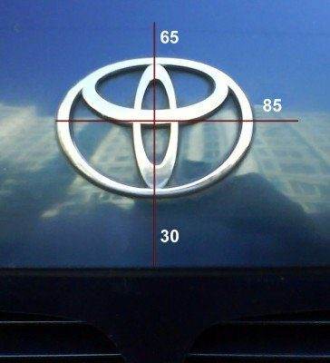

СообщениеДобавлено: Ср июл 14, 2010 12:51 pm
Сообщения: 6128
капот
Комментарий к файлу: капот
DSC00325.jpg [ 367.59 КБ | Просмотров: 7544 ]

можно смыть уайт спиритом. он и краске не повредит. кстати на капоте и на крышке багажника эмблемы по размеру разные, на своих фотках я это специально показал. может кому пригодится...
