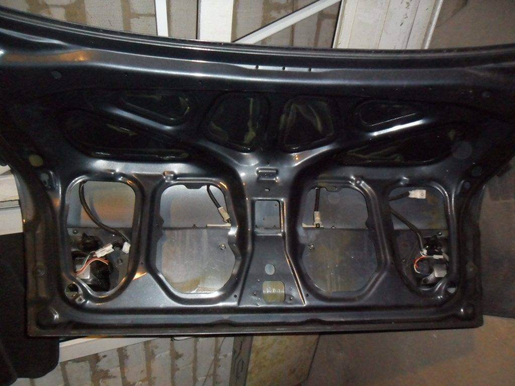

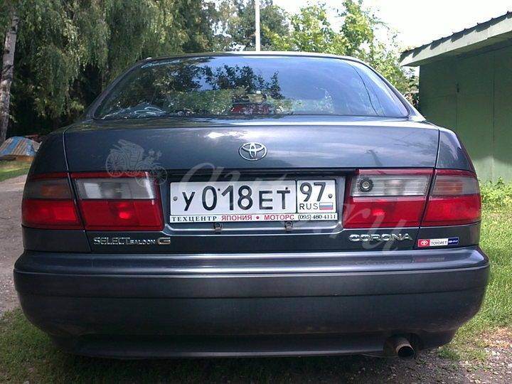

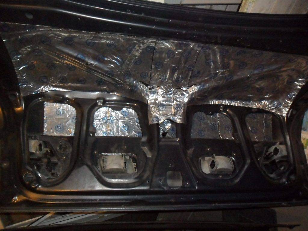

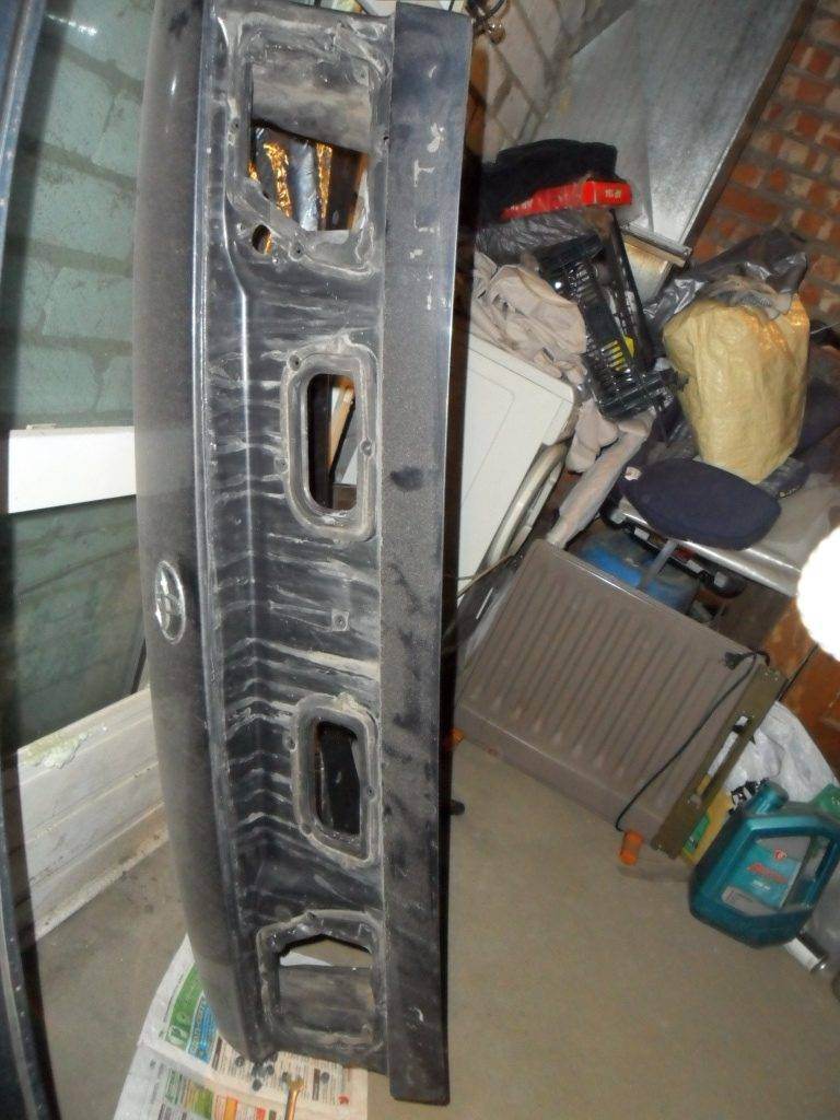

отличия крышки багажника карина е и корона до рестайл
как видим на короновской крышке до рестайл, нет отверстий под подсветку номера,и есть отверстия под задние противотуманки,которые находятся в сплошном плафоне,но может быть и без них.
Комментарий к файлу: карина е
SAM_0017.JPG [ 383.92 КБ | Просмотров: 3348 ]
Комментарий к файлу: корона с плафоном
SAM_0018.JPG [ 398.38 КБ | Просмотров: 3348 ]
SAM_0039.JPG [ 373.77 КБ | Просмотров: 3348 ]
SAM_0032.JPG [ 348.89 КБ | Просмотров: 3347 ]
