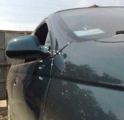

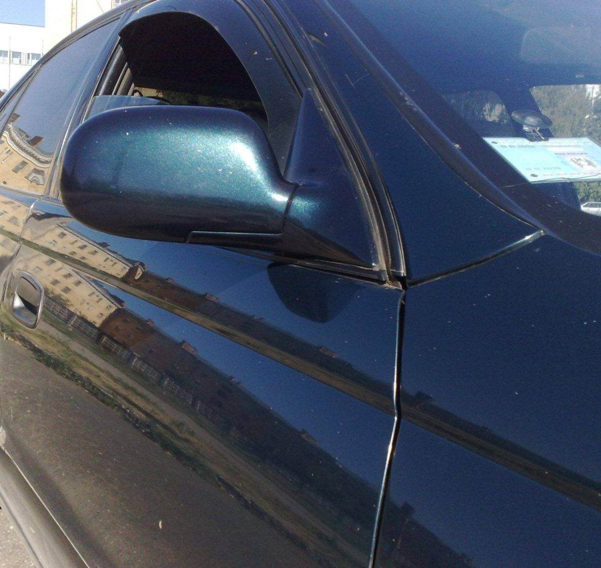

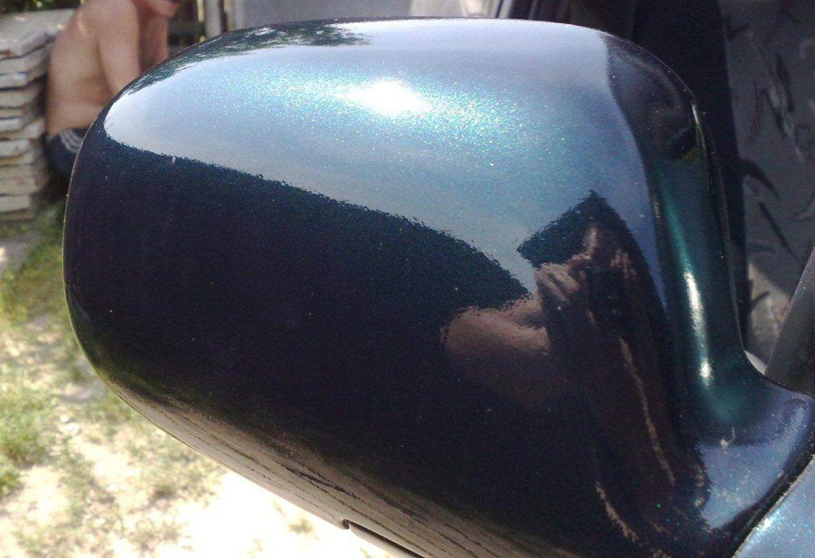

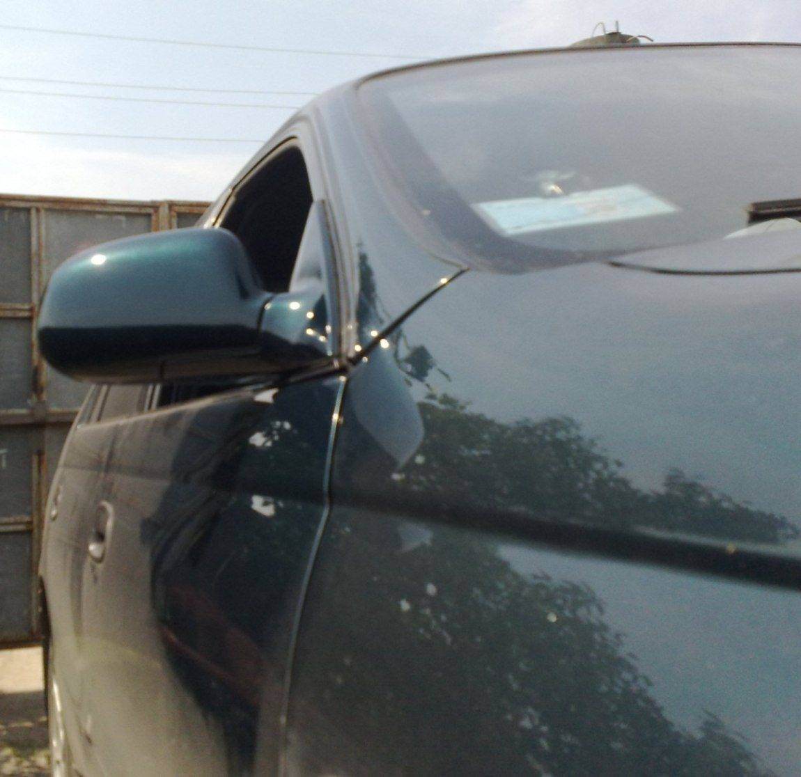

покрасил и себе я зеркала , грунт по пластмассе 110 рублей баллон , краску нашел в баллоне Мобихел в цвет кузова зелено синий металлик 200 рублей , лак тоже Мобихел , 180 рублей . Фото выложу как с компа буду , зеркала сами вынуть не особо сложно , а вот назад вставить это проблема , вернее у меня было два разных зеркала , у одного простая конструкция , а у другого сложная , зашелки длинные и вставить назад я так и не смог его , пришлось длинные усы обкусил кусачками . По идее можно обойтись без вынимания зеркал , заклеить их скотчем малярным например .

Вот выложил выше фото как и обещал ! Друг на двенашке увидел сие творение и обзавидовался , сегодня возил его в магазин , подобрали и ему краску в баллоне в цвет кузова , грунт и лак взяли .
