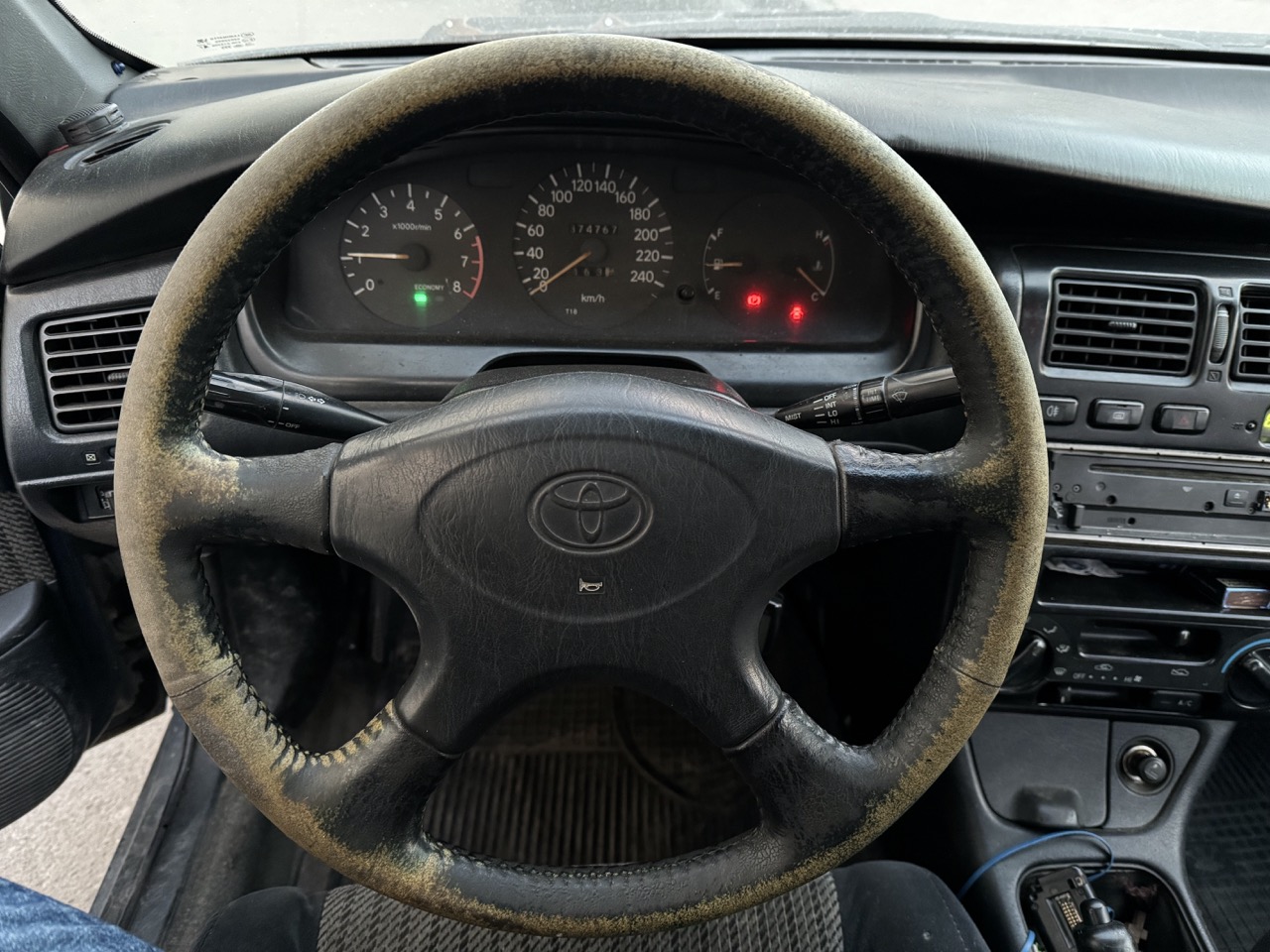

2. Липкий руль, руки грязные после 30 мин поездки. Он вроде как обшит с завода. Как лучше поступить, срезать эту обшивку и переобшить самому? Какую обшивку купить лучше?

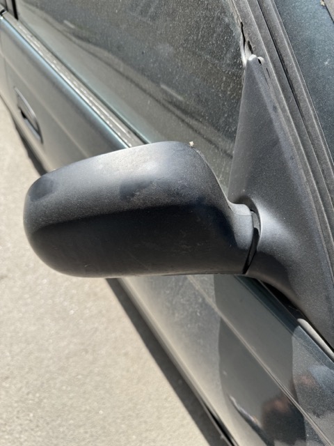

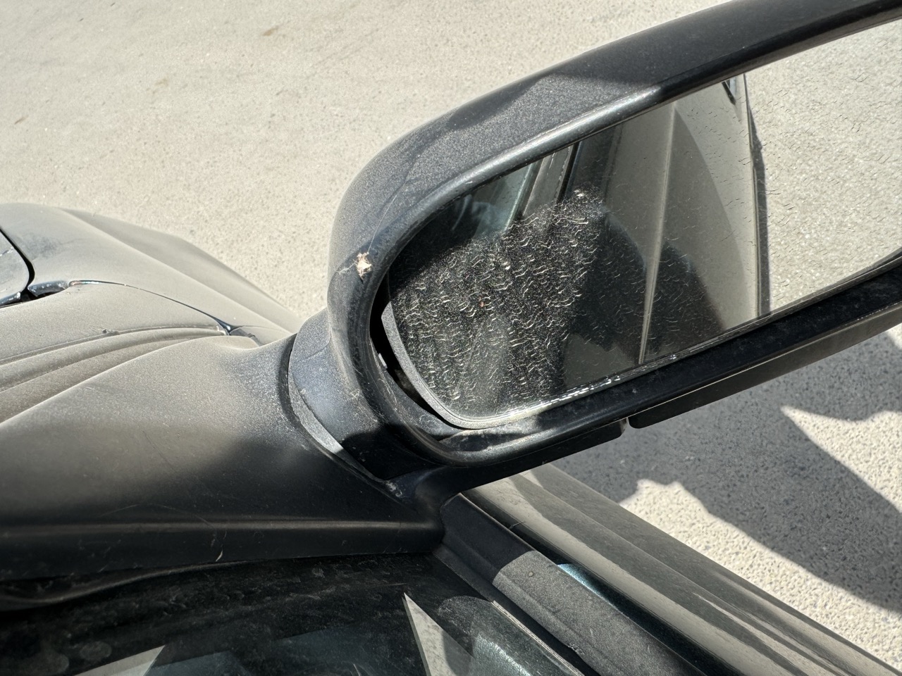

4. Не регулируется правое зеркало пассажирское, и будто приспущено, вручную поднять не получилось, боюсь сломать. Что с ним делать?

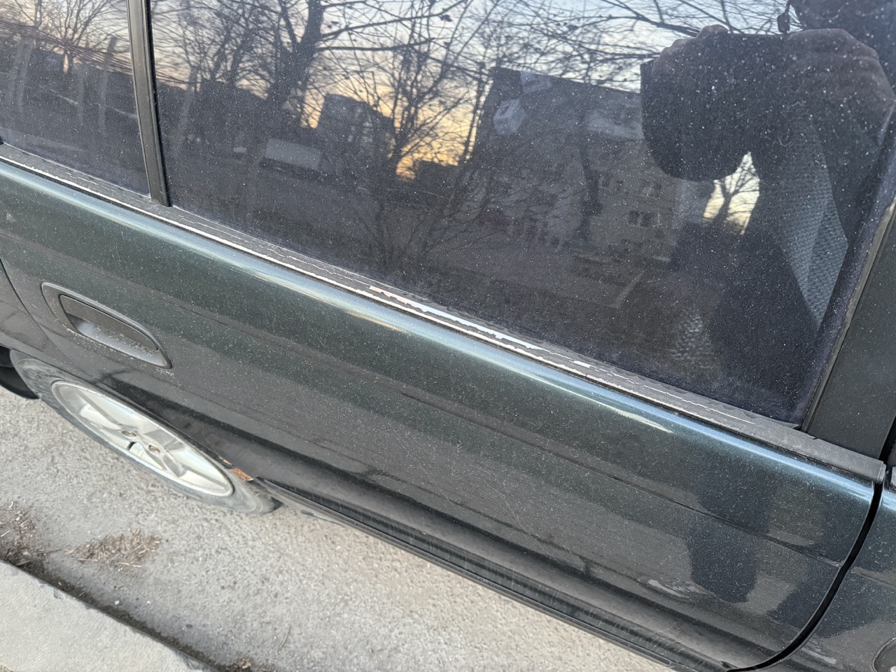

5. Рассохлись черные резинки что между окнами, где их купить и как заклеить/закрепить?

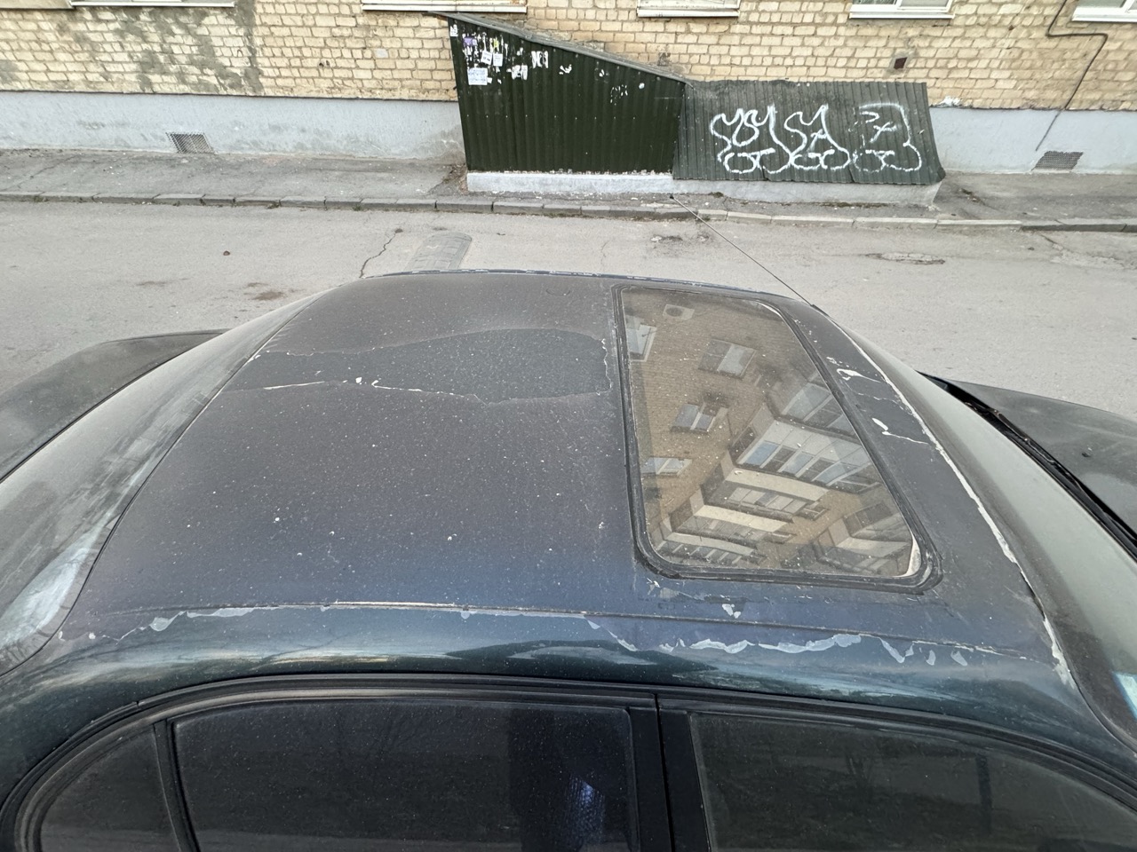

6. Краска на машине приходит в негодность, перекрашивать очень дорого.. На крыше пятно. Как-то можно крышу привести в более менее порядок? На крыше такая ситуация, скорее всего из-за того что люк заварили когда-то (

Резинки на дверях клеятся, на али 4м стоят 1000 рэ. Тема есть. Руль обтяни кожанной оплеткой от 2108

Может виниловой плёнкой под карбон заклеить?
СообщениеДобавлено: Чт апр 25, 2024 12:29 pm
Работы подготовки под оклеивания винилом такие же как и под окраску. Шкурить, шпатлевать, выравниаать. Иначе будут видны неровности. А под пленкой машина будет при попадании камушков гнить быстрее. И уже не получится расковырять, зачистить, обработать преобразователем и обратно закрасить.
