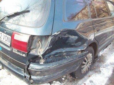

Подскажите пожалуйста как меняется заднее крыло правое на toyota carina e уневерсал,сварка нужна?если крыло поставлю нов.или б.у
Комментарий к файлу: вот это крыло
101_0011.jpg [ 285.38 КБ | Просмотров: 2914 ]

Грамотные кузовщики вытянут эту вмятину без проблем , ничего менять не надо .

Действительно, чё его менять, молоточком постучать и станет как новое , даже можено и не красить :)
а вот бампер придется менять
Я б сказал что даже не очень грамотные кузовщики вытянут точно!
но если менять вё же хочется то вот плюсы и минусы сего мероприятия.
+ новое крыло приварили и ни чего не видно что был удар.
- при замене крыла будет сварка и как следствие отпуск металла и прогрессивное гниение сварочных свов.
- в месте сварочных швов будет шпаклёвка
- трудно подогнать новое крыло (которое занимает пол кузова)
- цена нового крыла
- новое крыло не оцинковано (БУ крыло не многие решатся подгонять) оба варианта хрен найдёшь
- стоимость замены больше чем стоимость рехтовки

Новое (именно новое крыло и каталога запчастей) стоит как сбитый боинг и никто его покупать не будет. 23 тыщи с копейками.
Грамотные кузовщики нормально подгонят бэушное крыло, сварят нормально и швы обработают.
В месте сварочных швов грамотные кузовщики используют припой ;)
Нормальные кузовщики могут и отстучать нормально, но у меня на рихтовку аллергия по личному неудачному опыту.
Нормальных кузовщиков еще найти надо.

Востановление такого крыла выйдет дороже его замены.
Как знать. от квалификации костоправов и региона зависит. Даже на 10 ТАЗиках такие вмятины тянут без замены элемента бывает, а железо для ТАЗика куда дешевле. Насколько понимаю автора больше интересует вопрос - сможет ли он сам это отремонтировать? Ответ: однозначно нет
