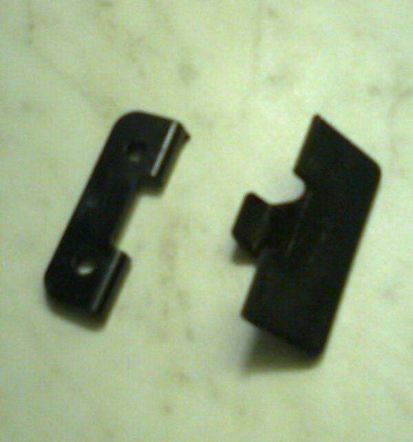

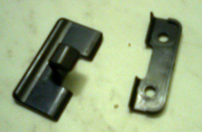

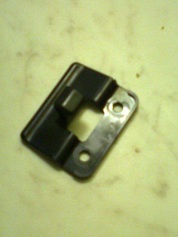

И еще: Выложите кто-нибудь фотку замка подлокотника. У меня там чего-то не хватает. Запчасти прилагаются, но не пойму как его восстановить.

хм...у меня тоже замка на подлокотнике нет, выложи фото что там должно быть. потолок вроде на клопах держится.

СообщениеДобавлено: Пт янв 14, 2011 10:56 pm
Сообщения: 1117
у тебя такой подлокотник должен быть.
http://www.carina-e.ru/download.php?id=19205
http://www.carina-e.ru/download.php?id=19206
http://www.carina-e.ru/download.php?id=19207
Да, именно такой. Сейчас сломанную защелку сфоткаю. Я так понял она немного изгибаться должна? В смысле пружинить. Если так, то на изгибе она у меня лопнутая.
ribalov75 писал(а):
чинить защёлку подлокотника - только время тратить зря....я ставил новую,один хрен отломалась .без неё тоже нормально!
Не нормально. Вехноюю крышку отковыривать приходится.
