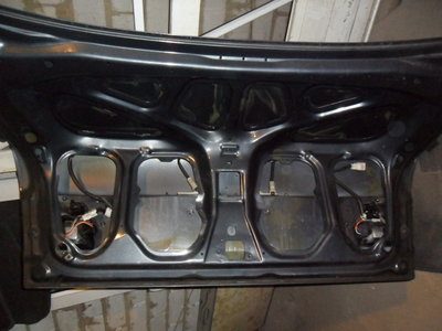

отличия крышки багажника карина е и корона до рестайл
как видим на короновской крышке до рестайл, нет отверстий под подсветку номера,и есть отверстия под задние противотуманки,которые находятся в сплошном плафоне,но может быть и без них.
Комментарий к файлу: карина е

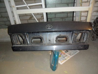

Комментарий к файлу: корона с плафоном
SAM_0018.JPG [ 398.38 КБ | Просмотров: 3156 ]

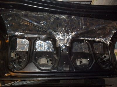

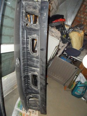

SAM_0032.JPG [ 348.89 КБ | Просмотров: 3155 ]

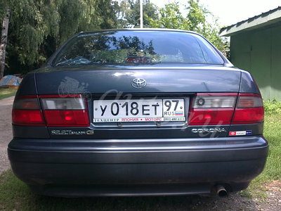

Комментарий к файлу: а вот короновская крышка рестайл
503fbe56[1].jpg [ 89.96 КБ | Просмотров: 3150 ]
