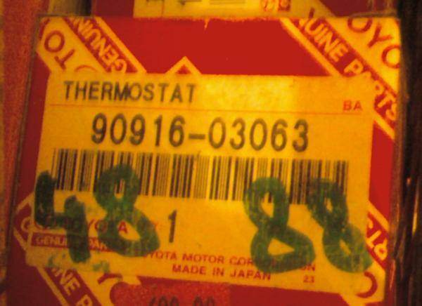

СообщениеДобавлено: Вт окт 28, 2014 7:13 am
alexrotor писал(а):
Вот номер оригинала на 88 гр. 9091603063
Совершенно верно, у меня такой же
