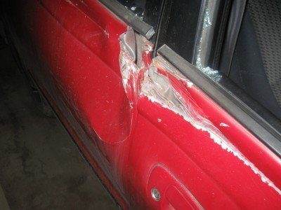

Решил обратится к форумным специалистам .
Не смогли бы вы по моим фотографиям посоветовать стоит ли искать мастеров по рихтовке, или сразу ехать на разборку и по 100 баксов брать другие двери ?
IMG_14510.jpg [ 224.47 КБ | Просмотров: 3002 ]

Лучше поменять.

Если переднюю еще реальны вытянуть шпатлевкой, то заднюю точно под замену, я бы ОБЕ поменял.
Сочувствую товарищ :(

На задней рваный металл, без вариантов замена. С передней можно выстучать или выдавить, выравнивать шпаклёвкой, но это не предпочтительно, лучше тоже под замену.

Замена ИМХО, отрихтовать умельцы смогут, но сколько такой огромный слой хпатлевки продержится сказать трудно, Плюс по цене будет примерно одинаково с дверью в сборе(если в цвет взять).
